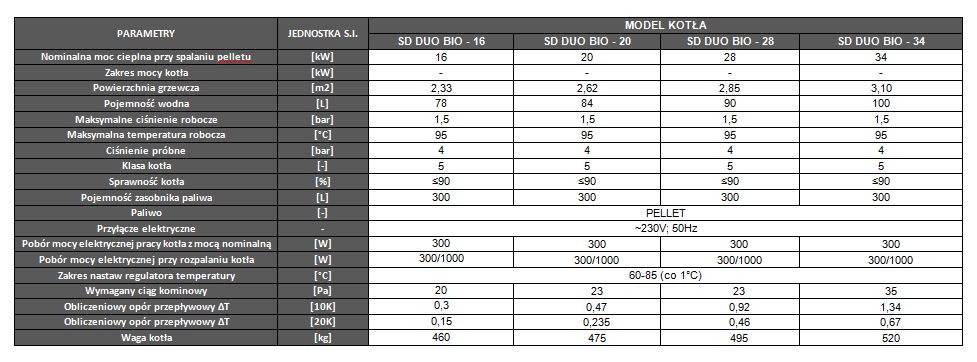

Kotły centralnego ogrzewania SD DUO BIO
Kotły centralnego ogrzewania SD DUO BIO uzyskały 5 KLASĘ według normy PN EN 303-5:2012 spalając paliwo typu pellet. Kocioł posiada również certyfikat ECODESIGN. Dzięki temu zalicza się do grupy produktów, które biorą udział w programach samorządowych z dofinansowaniem na zakup takiego urządzenia. Posiadają również certyfikat TÜV Rheiland, który nie tylko poddaje kontroli produkty, opakowania czy instrukcje obsługi, ale także zakłady produkcyjne, w których one powstają. Dzięki tego rodzaju wyróżnieniu możemy być pewni, że produkty jakie oferujemy są najwyższej jakości.
Kotły są wyposażone w palnik rynnowy BIO z automatyczną zapalarką spalający paliwo typu pellet. Kocioł posiada zamontowany system zabezpieczający przed zapłonem paliwa w postaci pellet, w zasobniku tzw. STRAŻAK.
Kocioł współpracuje ze sterownikiem GOLD II lub PLATINUM.
Sterownik GOLD II obsługuje 4 Pompy, 2 termostaty, 2 mieszacze, regulacje pogodową i pokojową. Istnieje możliwość zamontowania modułu SONDA LAMBDA, sterowania GSM oraz układu zamkniętego (wężownica schładzająca +zawór VST 112).
Sterownik PLATINUM obsługuje: SONDE LAMBDA, układ zamknięty (wężownica schładzająca + zawór VST 112), moduł INTERNETOWY, modułu PLATINUM B (umożliwia sterowaniem pracą bufora), modułu PLATINUM C (umożliwia sterowaniem pracą dodatkowych dwóch zaworów mieszających, dwóch pomp mieszacza, a także dodatkowym jednym termostatem) oraz możliwość zastosowania dotykowego termostatu pokojowego PLATINUM TOUCH.
Kotły 5 klasy Metal Fach
Kotły 5 klasy Metal Fach Autor: Metal-Fach
Parametry kotła centralnego ogrzewania SD DUO BIO
Parametry kotła centralnego ogrzewania SD DUO BIO Autor: Metal-Fach

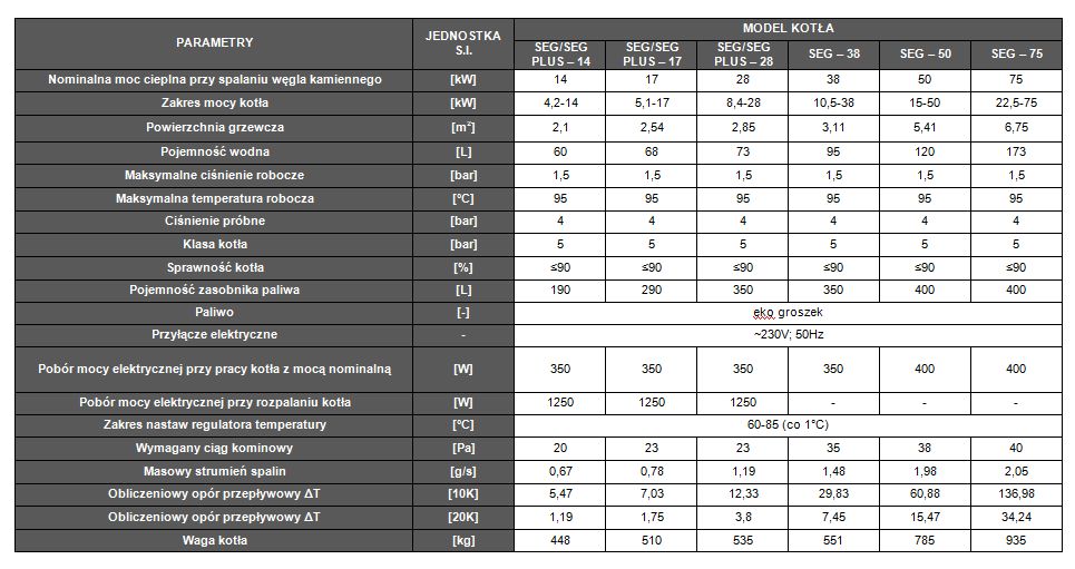

Kotły centralnego ogrzewania SEG
Kotły centralnego ogrzewania SEG o mocach od 14 do 75 kW uzyskały 5 klasę według normy PN EN 303-5:2012, zaś kocioł SEG o mocy nominalnej 100 kW uzyskał 4 klasę według normy PN EN 303-5:2012. Dzięki temu kotły zaliczają się do grupy produktów, które biorą udział w programach samorządowych z dofinansowaniem na zakup takiego urządzenia. Posiadają również znak bezpieczeństwa ekologicznego oraz certyfikat TÜV Rheiland, który nie tylko poddaje kontroli produkty, opakowania czy instrukcje obsługi, ale także zakłady produkcyjne, w których one powstają. Dzięki tego rodzaju wyróżnieniu możemy być pewni, że produkty jakie oferujemy są najwyższej jakości.
Kotły posiadają palnik ekoenergia spalający paliwo typu eko groszek. W kotłach o mocy od 14kW do 28kW występuje możliwość zamontowania automatycznej zapalarki do eko groszku (jest to opatentowany system rozpalania węgla występujący w kotle SEG PLUS). Zastosowanie krańcówek we wszystkich drzwiczkach w kotle jest dodatkowym zabezpieczeniem, które podczas otwarcia drzwiczek przerywa pracę wentylatora nadmuchowego oraz podajnika paliwa.
Jako dodatkowa opcja występuje możliwość zdalnego sterowania kotłem przez internet. Jest to możliwe dzięki zastosowaniu modułu internetowego ecoNET 300.
Parametry kotła centralnego ogrzewania SEG
Parametry kotła centralnego ogrzewania SEG Autor: Metal-Fach

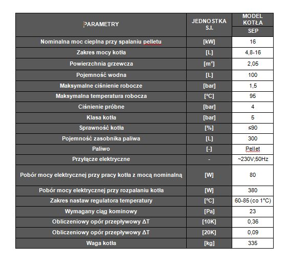

Kotły centralnego ogrzewania SEP
Kotły centralnego ogrzewania SEP uzyskały 5 klasę według normy PN EN 303-5:2012 spalając paliwo typu pellet oraz certyfikat Bundesamt für Wirtschaft und Ausfuhrkontrolle (BAFA). Dzięki temu kocioł zalicza się do grupy produktów, które biorą udział w programach samorządowych z dofinansowaniem na zakup takiego urządzenia. Posiadają również certyfikat TÜV Rheinland który nie tylko poddaje kontroli produkty, opakowania czy instrukcje obsługi, ale także zakłady produkcyjne, w których one powstają. Dzięki tego rodzaju wyróżnieniu możemy być pewni, że produkty jakie oferujemy są najwyższej jakości.
 Kotły te posiadają wiele innowacyjnych rozwiązań i są przystosowane do spalania tylko jednego rodzaju paliwa pelletu. Kotły przeznaczone są do systemów wodnych centralnego ogrzewania w domach jednorodzinnych, budynkach użyteczności publicznej (biurowce, hale, magazyny, itp.).
 Dzięki zastosowaniu odpowiedniej technologii kotły te są w stanie spalić niemal 99% zasypanego paliwa, dzięki czemu charakteryzują się wysoką sprawnością. Wszystkie te czynniki składają się na ograniczenie kosztów ogrzewania do 20%. Kotły te posiadają również indywidualnie dobrany palnik do tego modelu. Automatycznie sterowane zawirowywacze samoczynnie czyszczą wymiennik, co pozwala na niezawodną i stałą sprawność działania urządzenia. Maksymalnie uproszczona obsługa ogranicza się do zasypania podajnika, włączenia kotła oraz po kilkudniowym paleniu usunięciu popiołu z popielnika.
Parametry kotła centralnego ogrzewania SEP
Parametry kotła centralnego ogrzewania SEP Autor: Metal-Fach

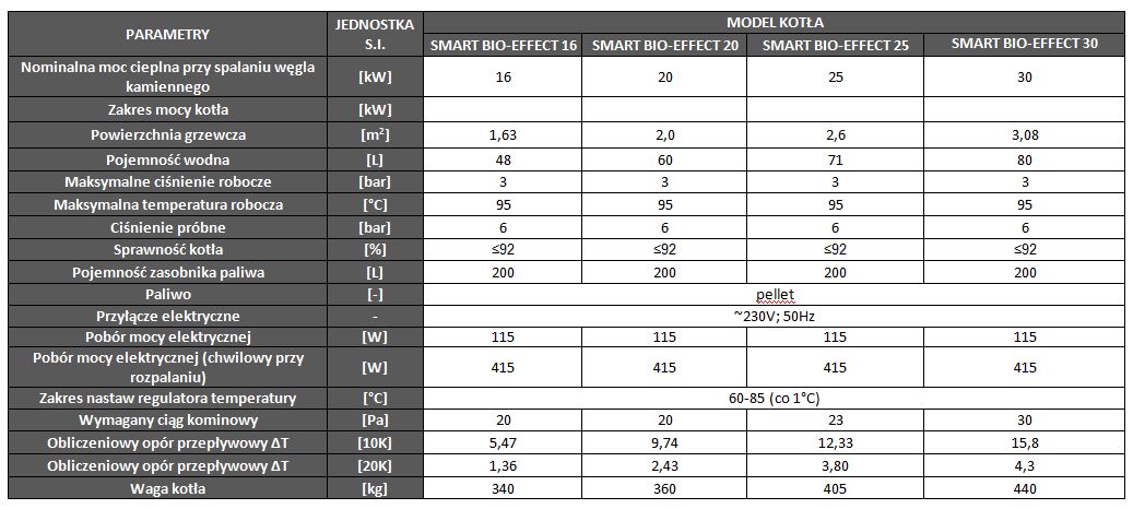

Kotły centralnego ogrzewania SMART BIO EFFECT
Kotły centralnego ogrzewania SMART BIO EFFECT uzyskały 5 klasę według normy PN EN 303-5:2012, spalając paliwo pellet. Dzięki temu kotły zaliczają się do grupy produktów, które biorą udział w programach samorządowych z dofinansowaniem na zakup takiego urządzenia.
Kotły posiadają palnik wrzutkowy spalający paliwo typu pellet. W wyposażeniu standardowym kotła znajdują się zawirowywacze spalin oraz automatyczna zapalarka do pelletu. Nowoczesna konstrukcja wymiennika umożliwia osiąganie wysokiej sprawności kotła. Zastosowanie krańcówek we wszystkich drzwiczkach w kotle jest dodatkowym zabezpieczeniem, które podczas otwarcia drzwiczek przerywa pracę wentylatora nadmuchowego oraz podajnika paliwa.
Kocioł współpracuje ze sterownikiem PLATINUM, który posiada możliwość montażu SONDA LAMBDA, układu zamkniętego (wężownica schładzająca + zawór VST 112), modułu INTERNETOWEGO, modułu PLATINUM B (umożliwia sterowaniem pracą bufora), oraz możliwość zastosowania dotykowego termostatu pokojowego PLATINUM TOUCH.
Parametry kotła centralnego ogrzewania SMART BIO EFFECT
Parametry kotła centralnego ogrzewania SMART BIO EFFECT Autor: Metal-Fach

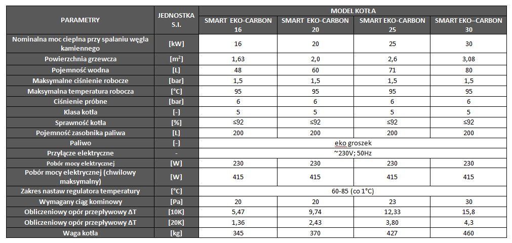

Kotły centralnego ogrzewania SMART EKO CARBON
Kotły centralnego ogrzewania SMART EKO CARBON uzyskały 5 klasę według normy PN EN 303-5:2012. Dzięki temu kocioł zalicza się do grupy produktów, które biorą udział w programach samorządowych z dofinansowaniem na zakup takiego urządzenia.
Kocioł posiada palnik retortowy spalający paliwo typu eko groszek. Nowoczesna konstrukcja wymiennika umożliwia osiąganie wysokiej sprawności kotła. Zastosowanie krańcówek we wszystkich drzwiczkach w kotle jest dodatkowym zabezpieczeniem, które podczas otwarcia drzwiczek przerywa pracę wentylatora nadmuchowego oraz podajnika paliwa.
Dzięki zastosowanemu sterownikowi PLATINUM istnieje możliwość zamontowania w kotle SONDY LAMBDA, układu zamkniętego, modułu internetowego, rozszerzającego modułu PLATINUM B oraz podłączenie dotykowego termostatu pokojowego PLATINUM TOUCH.
Parametry kotła centralnego ogrzewania SMART EKO CARBON
Parametry kotła centralnego ogrzewania SMART EKO CARBON Autor: Metal-Fach
