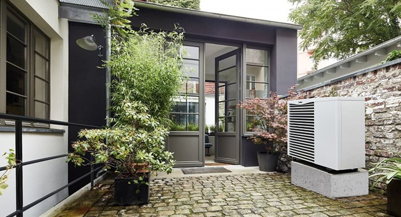

Powietrzna pompa ciepła aroTHERM VWL
Powietrzna pompa ciepła aroTHERM VWL będzie przez większą część roku zasilać w ciepło hybrydową instalację grzewczą – zrobi to w sposób ekonomiczny i ekologiczny. Autor: VAILLANT

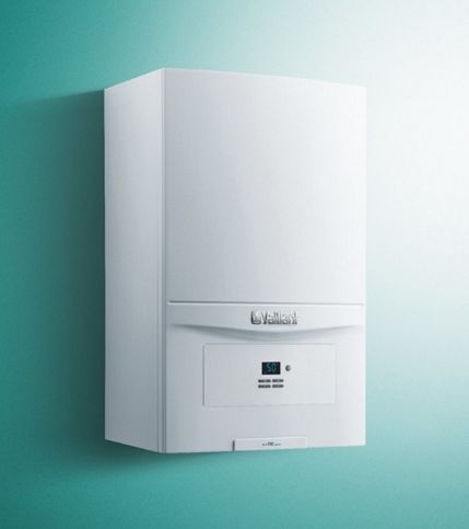

Montaż pompy powietrznej jest zdecydowanie tańszy od montażu modeli wykorzystujących ciepło gruntu, jeśli uwzględnić koszt wykonania głębokich odwiertów, ale niestety jej sprawność zależy w dużym stopniu od pogody. Gdy na dworze jest ciepło, jej efektywność jest bardzo wysoka. Niestety, gdy robi się zimno, jej wydajność się obniża, natomiast podczas dużych mrozów jej pracę można by porównać do działania kotła elektrycznego. Właśnie w takich okresach zadanie ogrzewania domu i przygotowania ciepłej wody będzie od pompy ciepła przejmował kondensacyjny kocioł grzewczy. Może nim być - oferowany od niedawna przez markę Vaillant w atrakcyjnej cenie – bardzo sprawny, ekonomiczny i nowoczesny kocioł kondensacyjny ecoTEC pure
Gazowy kocioł kondensacyjny ecoTEC pure
Nowoczesny gazowy kocioł kondensacyjny ecoTEC pure zastąpi pompę ciepła w tych okresach, w których dostarczana przez nią energia cieplna nie będzie korzystna cenowo Autor: VAILLANT

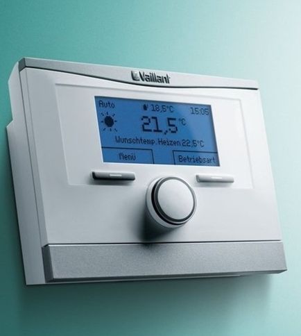

Systemowy regulator multiMATIC VRC 700
Systemowy regulator multiMATIC VRC 700 zadba o to, by ciepło do hybrydowej instalacji zawsze dostarczało urządzenie, które zrobi to w najniższej cenie Autor: VAILLANT
Pracą tych dwóch urządzeń w instalacji hybrydowej najlepiej, żeby zarządzał systemowy regulator multiMATIC VRC 700. Analizując w każdym momencie koszty ogrzewania, uruchomi on działanie tego urządzenia, które zrobi to nie tylko najtaniej, ale i bez jakiegokolwiek uszczerbku dla komfortu domowników. Dzięki temu użytkownicy będą płacili za ogrzewanie domu i wody najmniej jak to możliwe, biorąc pod uwagę aktualne ceny gazu (ziemnego z sieci lub płynnego ze zbiornika) oraz prądu elektrycznego.
