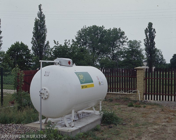

Jak wybrać zbiornik na gaz płynny?
Do zaopatrzenia domu jednorodzinnego na ogół wystarczy zbiornik na gaz płynny o pojemności 2700 l, który trzeba będzie napełniać dwa razy w roku (dostępne są też zbiorniki 4850 i 6700 l). Wybierając między podziemnym a naziemnym, weźmy pod uwagę wielkość i sposób zagospodarowania działki oraz sąsiedztwa, poziom wód gruntowych i estetykę.
Zbiornik podziemny jest znacznie droższy (przykładowo 5 tys. zł za naziemny i 6,5 tys. zł za podziemny), ale łatwiej go zmieścić na małej i zabudowanej działce. Trzeba bowiem zachować wymagane minimalne odległości zbiornika od różnych obiektów określone w § 179 warunków technicznych, jakim powinny odpowiadać budynki i ich usytuowanie.

Podziemny zbiornik LPG: minimalne odległości na działce
Na małej działce łatwiej znaleźć miejsce na podziemny zbiornik LPG
Odległość zbiornika na gaz od obiektów budowlanych
Elementy zagospodarowania terenu
naziemny zbiornik 2700 l podziemny zbiornik 2700 l
Budynek mieszkalny/użyteczności publicznej 3 m (1,5 m, gdy jest ściana oddzielenia ogniowego)
1 m
granica sąsiedniej działki budowlanej 1,5 m 0,5 m
budynke produkcyjny/magazynowy 3 m 1 m
studzienka kanalizacyjna 5 m 5 m
napowietrzna linia energ. o napięciu do 1 kV (powyżej 1 kV) 3 m (15 m) 3 m (15 m)
inny zbiornik naziemny/podziemny 1 m 1 m
