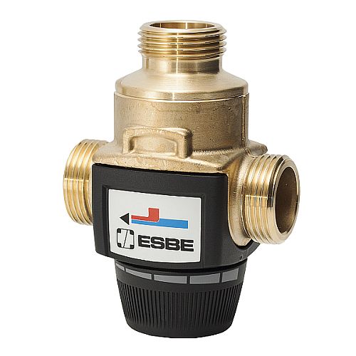

Zawór termostatyczny VTC420
Zawór termostatyczny VTC420 Autor: ESBE
W ofercie ESBE, wśród termostatycznych zaworów temperaturowych, dostępne są ich trzy typy: VTC300, VTC500 i najnowsza grupa produktów VTC400.
W zależności od potrzeb, zawory z wymienionych powyżej grup produktów zapewniają możliwość pracy w instalacjach różnej mocy. Zawory serii VTC300 posiadające wartość Kvs = 3,2 m3/h mogą pracować w instalacjach o mocy do 24 kW*. Nowa seria zaworów VTC400 z wartością Kvs = 5,5 m3/h pozwala na zastosowanie ich w instalacjach o mocy do 40 kW, natomiast seria VTC500 z wartością Kvs = 14 m3/h do mocy 100 kW.
Zawory zabezpieczenia temperatury powrotu mają termostaty ze stałą nastawą temperatury i w momencie zakupu trzeba zadecydować jaką jej wartość wybrać. Co prawda wkładki termostatyczne w zaworach ESBE serii VTC można wymienić, jednak taki element trzeba dodatkowo zakupić.
Zalecaną nastawę warto sprawdzić przed zakupem zaworu zabezpieczenia temperatury powrotu. Informację o właściwej temperaturze można uzyskać u producenta kotła. Wartość ta zależy od konstrukcji kotła i rodzaju paliwa używanego do spalania (np. zalecana temperatura powrotu w przypadku opalania drewnem jest wyższa niż dla opalania węglem kamiennym).
W przypadkach, kiedy temperatura powrotu do kotła nie jest dokładnie znana lub paliwo w kotle będzie okresowo zmieniane firma ESBE przygotowała doskonałe rozwiązanie. Zastosowanie w instalacji nowego zaworu VTC422 pozwoli na płynną zmianę nastawy w dowolnym momencie w zakresie 50-70˚C. Można więc w przypadku niewłaściwej nastawy ją zmienić, lub w przypadku zmiany paliwa w trakcie sezonu grzewczego, przestawić temperaturę powrotu na odpowiednio do niego dopasowaną.
