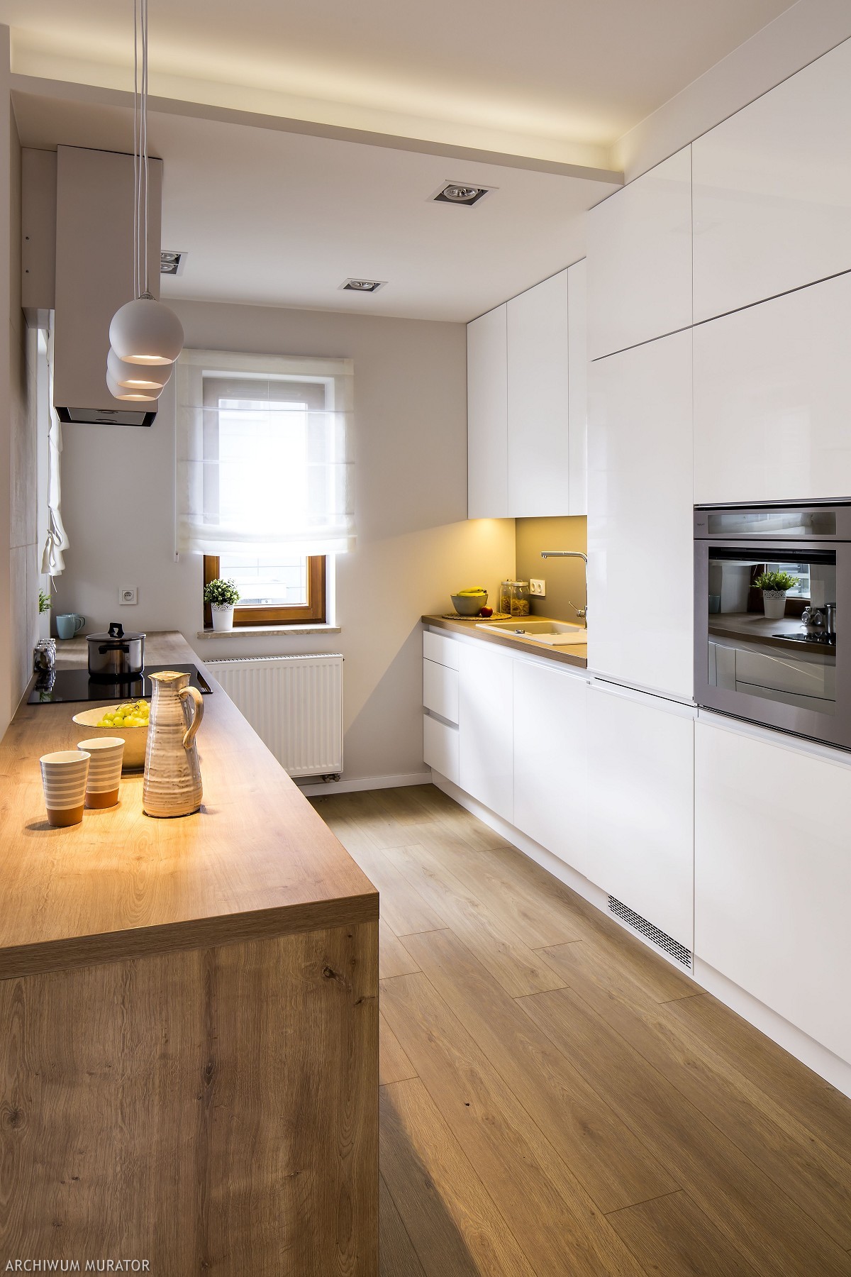

Autor: Eugeniusz Filipiuk Wąska kuchnia z pomysłowym anaksem jadalnianym.
Projektowanie kuchni w nowym mieszkaniu: poradnik. Dzięki odpowiedniemu rozmieszczeniu zabudowy i sprzętów, praca w kuchni może być szybka, łatwa i bezpieczna. Poznaj zasadę kuchennego trójkąta roboczego. Dlaczego tak ważne jest prawidłowe urządzenie kuchni? Oto kilka zasad projektowania kuchni, które warto pstrzegać, by mieć dobre warunki do sprawnego przyrządzania posiłków.

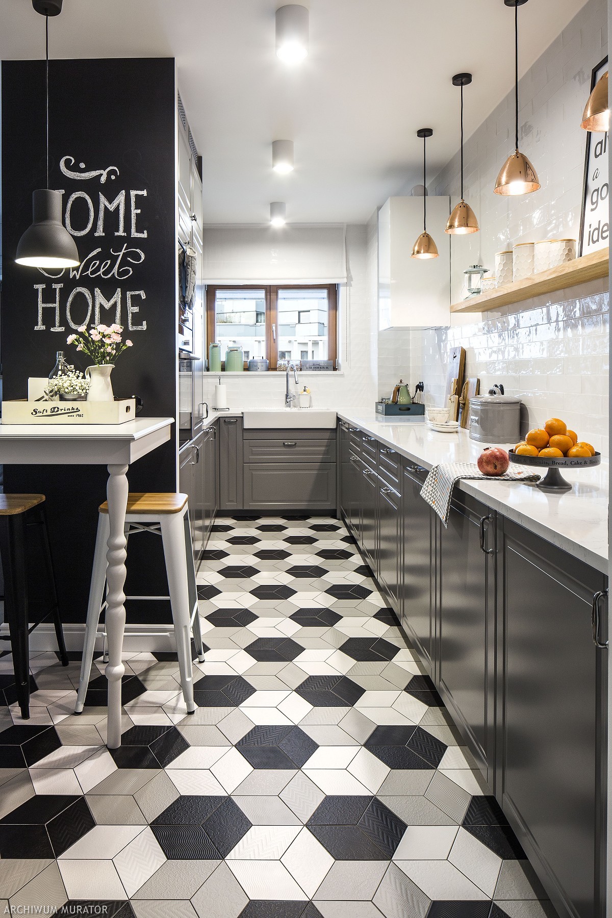

Gotowanie i przygotowywanie posiłków wymaga pewnych działań wykonanych w określonej kolejności. Zazwyczaj najpierw wyjmujemy produkty z lodówki, potem je myjemy, kroimy lub obieramy, a następnie wrzucamy do garnka, na patelnię lub do piekarnika.
Taka kolejność czynności stała się dla projektantów podstawą do stworzenia zasady, która pozwala na funkcjonalne projektowanie kuchni. Polega ona na tym, że wszystkie kuchenne prace powinny przebiegać w tak zwanym trójkącie roboczym. Na kolejnych wierzchołkach trójkąta znajdują się lodówka, zlewozmywak i kuchenka. Projektowanie kuchni zgodnie z zasadą trójkąta pozwala na swobodne korzystanie z niej kilku osobom w tym samym czasie. Ogranicza także możliwość wystąpienia nieprzyjemnych zdarzeń np. oparzeń podczas zmywania naczyń, ponieważ kuchenka nie sąsiaduje ze zlewem. Sprzęty w trójkącie są tak ustawione względem siebie, aby nie nagrzewały się jeden od drugiego np. lodówka jest nieco oddalona od piekarnika i kuchenki.
Między urządzeniami i blatami kuchennymi poruszamy się wielokrotnie podczas gotowania. Abyśmy nie przemierzali niepotrzebnych kilometrów, sprzęty nie powinny być zbytnio oddalone od siebie. Optymalne odległości pomiędzy wierzchołkami trójkąta wynoszą od 120 do 210 cm.
W każdej kuchni jest możliwe ustawienie sprzętów zgodnie z zasadą trójkąta roboczego, ale najlepiej taki rozkład sprawdzi się w niedużej kuchni urządzonej tradycyjnie, nawet jeśli kształt pomieszczenia jest nietypowy np. zbliżony do litery L lub C, również przy równoległym usytuowaniu szafek i urządzeń.

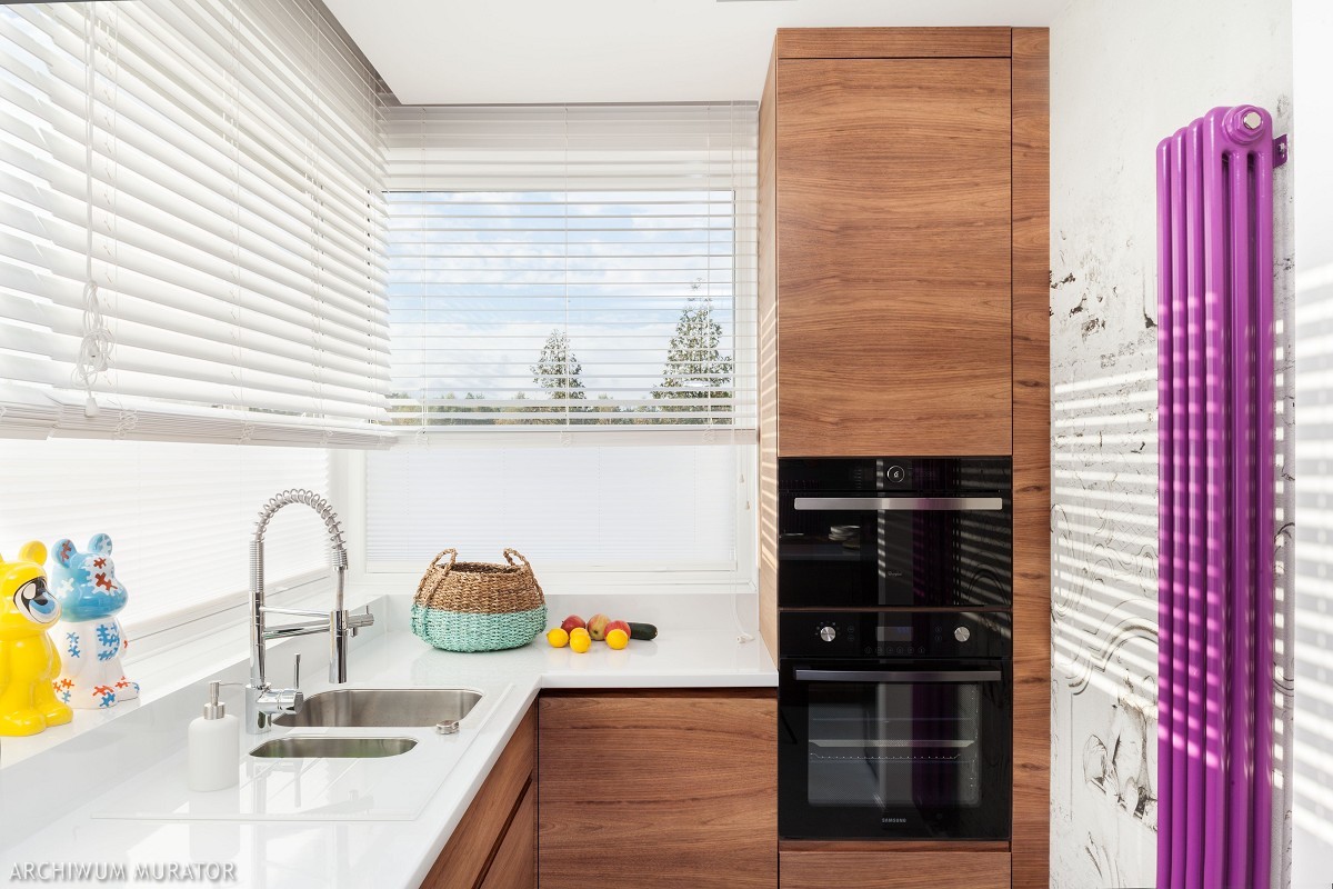

Przyjęło się, że blat, na którym wykonujemy podstawowe czynności poprzedzające gotowanie i pieczenie (czyszczenie warzyw i owoców, obieranie, krojenie, zagniatanie ciasta), powinien znajdować się pomiędzy kuchenką a zlewozmywakiem, a jego długość nie może być mniejsza niż 80 cm. Jednak w wielu projektach nowoczesnych kuchni dość często zmienia on swoje położenie i ma różne wymiary.
Natomiast potrawy nie wymagające obróbki termicznej (kanapki, sałatki), wygodnie przygotowuje się na blacie pomiędzy zlewozmywakiem a lodówką. Ale blaty kuchenne służą również do innych celów: wypakowywania produktów, odstawiania gorących naczyń i gotowych potraw, odkładania talerzy, dlatego powinny znaleźć się obok każdego z urządzeń kuchennych. W wielu kuchniach jako robocze blaty wykorzystuje się też stoły, wyspy kuchenne, a także blaty oddzielające przestrzeń kuchni od jadalni lub salonu.
