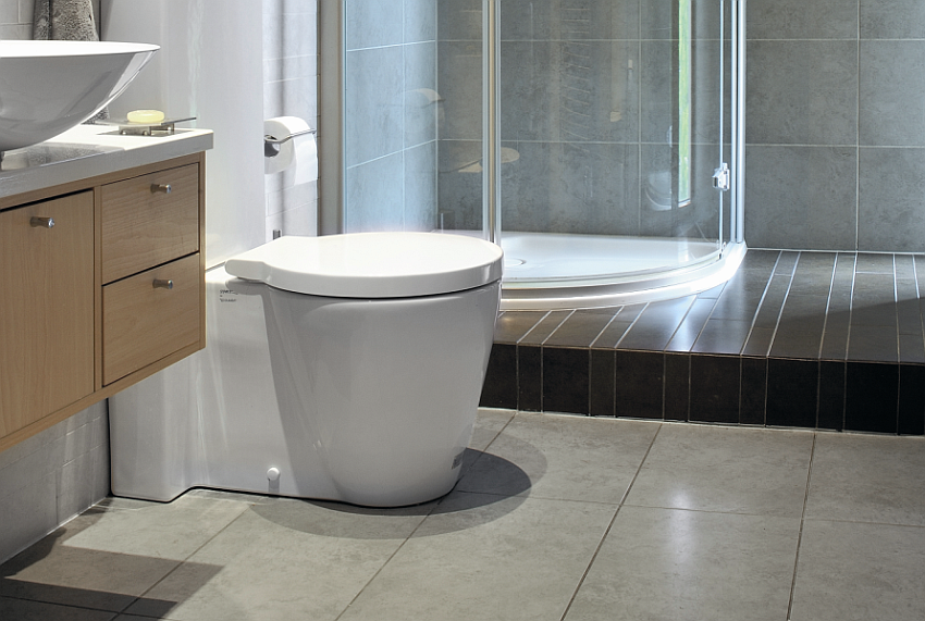

Miska ustępowa
Autor: Konrad Kalbarczyk Urządzenia sanitarne są trwałym elementem wyposażenia łazienki – przymocowuje się je do ściany i/lub podłogi, często obudowuje meblami

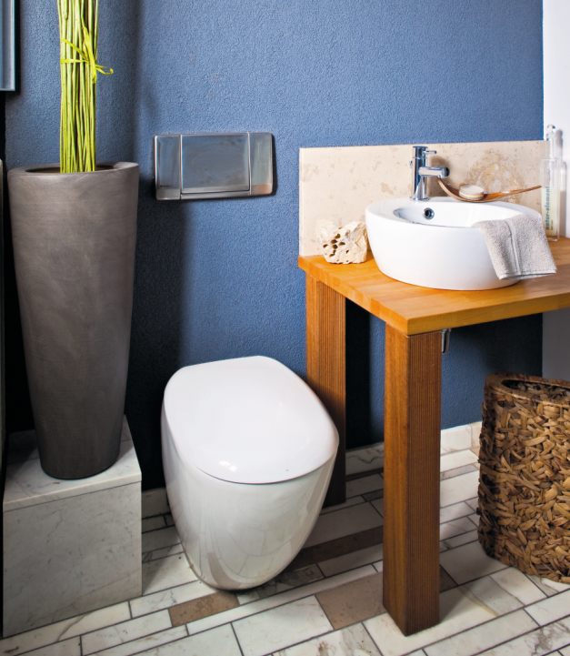

Miska ustępowa
Autor: Piotr Mastalerz Miski ustępowe mają zazwyczaj kształt owalny, okrągły lub prostokątny
Miska ustępowa - jaki może mieć kształt
Miski ustępowe mają zazwyczaj kształt owalny, okrągły lub prostokątny i tak wyprofilowane wnętrze, aby spłukująca je woda dotarła do każdego zakątka. Górna krawędź zagina się do wewnątrz, tworząc rodzaj kołnierza, który ma zapobiegać wychlapywaniu wody podczas spłukiwania. To newralgiczne miejsce – pod kołnierzem najłatwiej osadzają się zanieczyszczenia i trudno się ich stamtąd pozbyć, zwłaszcza gdy w tym niewidocznym dla oka miejscu nie jest idealnie gładka. Warto to sprawdzić, kupując nowe urządzenie.
Można też zdecydować się na miskę, która zamiast ceramicznego obrzeża zagiętego do wnętrza ma wzdłuż górnej krawędzi ukształtowane delikatne wgłębienie zapewniające równomierne rozpływanie się strumienia wody po jej ściankach. Do spłukiwania takiej miski – według zapewnień producentów – wystarczy mniejszy strumień wody. Z pewnością łatwiej ją także utrzymać w czystości, ponieważ dostęp do wgłębienia (kanału) nie jest niczym ograniczony.
