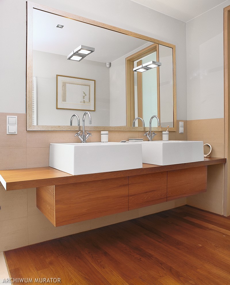

Drewniany blat łazienkowy
Drewno klejone lepiej niż lite zniesie warunki panujące w łazience – w mniejszym stopniu będzie reagowało na zmiany wilgotności i temperatury. Autor: Andrzej Szandomirski
