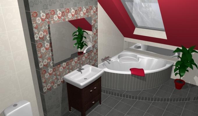

Duża łazienka na poddaszu
Jeżeli mamy do dyspozycji większą przestrzeń na poddaszu, możemy projektować w łazience dodatkowe ścianki, do których mocujemy urządzenia na wygodnych dla nas wysokościach. Ścianki te mogą być odsunięte od ścianki kolankowej, tworząc tak zwane wyspy, często w najwyższych miejscach łazienki. Skosy zabudowuje się, tworząc schowki i półki we wnękach.
