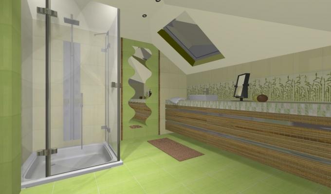

Duża łazienka na poddaszu
Jeżeli mamy do dyspozycji większą przestrzeń na poddaszu, możemy projektować w łazience dodatkowe ścianki, do których mocujemy urządzenia na wygodnych dla nas wysokościach. Ścianki te mogą być odsunięte od ścianki kolankowej, tworząc tak zwane wyspy, często w najwyższych miejscach łazienki. Skosy zabudowuje się, tworząc schowki i półki we wnękach.

Natrysk i umywalka: łazienka na poddaszu
Kabina prysznicowa wymaga wysokiej przestrzeni. Najmniejsze mają wymiary 80 x 80 cm, wygodniejsze są te wielkości 90 x 90 cm (mniej miejsca zajmują półokrągłe kabiny narożne). Przed kabiną potrzebna jest jeszcze wolna powierzchnia około 90 x 100 cm. Tyle musi być w łazience miejsca tam, gdzie sufit jest na wysokości 2,10 m. Najczęściej więc natrysk znajduje się najdalej ścianki kolankowej, często w pobliżu drzwi do łazienki (2,10 m).
Górna krawędź umywalki jest na wysokości 85 cm od poziomu podłogi. Chociaż ścianka tej wysokości wystarczy, aby wisiała przy niej umywalka, wygodniej jednak, gdy jest wyższa. Dopiero jednak ściana wysokości 190 cm pozwala na powieszenie nad umywalką lustra. Umieszczając umywalkę w łazience na poddaszu, rezygnujemy więc z przeglądania się podczas mycia. Przed umywalką potrzebna jest przestrzeń wysokości 2 m. Nad samą krawędzią umywalki może być trochę niżej, bo korzystając z niej, pochylamy się.
