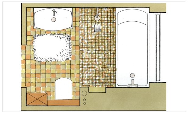

Kąpiel za szybą
Wanna została ulokowana pod oknem, wypełniając całą szerokość łazienki. Przed nią, z równoległego do niej pasa o szerokości 90 cm, wydzielono kabinę prysznicową – bez brodzika i drzwi, z odpływem w podłodze. Wymaga to zrobienia lekkiego spadku w posadzce. Od reszty łazienki kabina odgrodzona jest szklaną taflą, która optycznie nie zajmuje miejsca i przepuszcza światło dzienne w głąb pomieszczenia. Część prysznicowa została podkreślona mozaiką z tej samej kolekcji co płytki przy wannie i umywalce.
W strefie toaletowej znalazła się umywalka na szafce, którą tworzy metalowy stelaż i podwieszona do niego komoda z jasnego forniru. Całość spoczywa na wysokich, lekkich nóżkach. Aby podkreślić strefy, ścianę przy umywalce można pomalować tylka białą, wodoodporną farbą. Naprzeciw, obok sedesu, zaplanowano wysoki mebel na ręczniki i zapas kosmetyków.

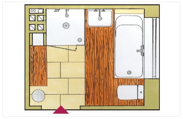

Oszczędnie z drewnem!
Propozucja dla tych, któzy marzą o drewnianym wnętrzu łazienki. W części łazienki zrobiono drewniany podest o wysokości 18 cm, na którym ustawiono sedes, umożliwił odsunięcie go w przeciwległy kąt łazienki i uzyskanie koniecznego spadku w kierunku pionu kanalizacyjnego. Miejsce przy pionie przeznaczono pod kabinę. Ściankę osłaniającą pion przedłużono do 90 cm (tyle ma bok brodzika), by powstał narożnik, do którego dostawiono dwie szklane ściany, dzięki temu zabiegowi powstało miejsce na trzy dekoracyjne wnęki wykorzystane na ręczniki. Drobne akcesoria łazienkowe dobrano do naturalnego wystroju wnętrza. Pod oknem zaprojektowano wannę, a obok, nad podestem, zainstalowano umywalkę z szafką.

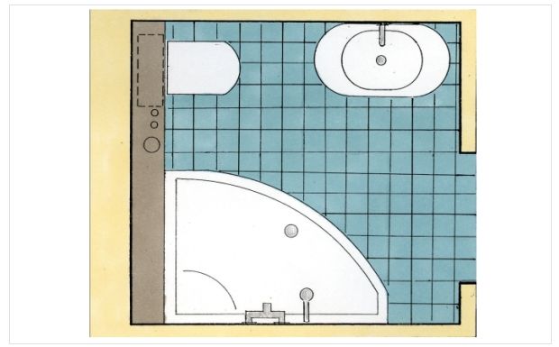

Łazienka na poddaszu
Narożne wanny cieszą się powodzeniem. W tym wypadku wstawiliśmy ją do rogu, na styku prostej i skośnej ściany. Trzeba pamiętać, że pod skosem przestrzeń jest ograniczona, ale stojąc w odpowiednim miejscu, można brać natrysk. Potrzebna będzie zasłona na półokrągłym pręcie (wydaje nam się lepszym i tańszym rozwiązaniem) lub parawan nawannowy (kilka wąskich skrzydeł). Sedes zajął miejsce pod skosem, pod któym schowany został stelaż ze spłuczką.
