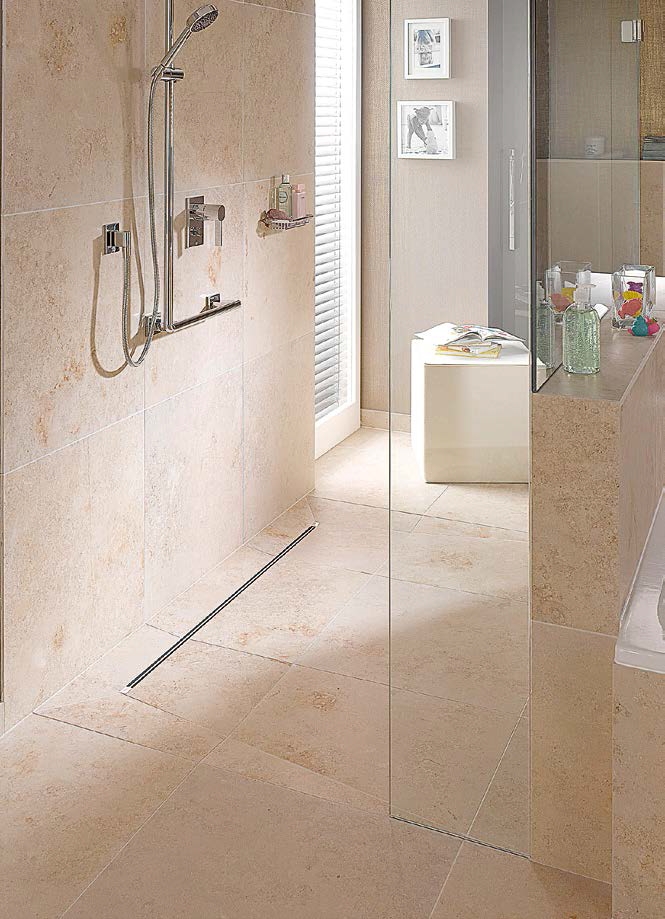

Dzięki zastosowaniu takiej samej posadzki pod natryskiem i w pozostałej części łazienki pomieszczenie wydaje się większe Autor: Viega
Coraz częściej tradycyjną kabinę prysznicową zastępuje się posadzką z gresu i ścianami z glazury. Wybiera się to rozwiązanie zarówno ze względów estetycznych, jak i funkcjonalnych. Taki fragment posadzki łatwo jest utrzymać w czystości. Możena też wtedy swobodnie decydować, gdzie zrobić natrysk, by jak najlepiej dopasować go do kształtu łazienki, i na przykład umieścić go we wnęce o nietypowych wymiarach. Łazienka z brodzikiem posadzkowym wydaje się większa i przestronniejsza niż ta z brodzikiem tradycyjnym. Jest dużym ułatwieniem dla osób niepełnosprawnych, dla których próg jest często barierą trudną do pokonania. Jednak zanim zaczniesz się cieszyć nowoczesną łazienką z płaskim brodzikiem, trzeba sprawdzić, czy są spełnione warunki pozwalające na jego budowę. Warto jest zlecić wykonanie brodzika posadzkowego wykwalifikowanemu fachowcowi, gdyż tylko prawidłowy montaż umożliwi jego bezawaryjne użytkowanie.

Budowa brodzika posadzkowego uda się wtedy, gdy instalacja odpływowa będzie umieszczona na tyle nisko, aby woda swobodnie odpływała z posadzki. W warstwach podłogowych musi się zmieścić wpust z syfonem, w stronę którego po posadzce ułożonej z 2-procentowym spadkiem będzie spływała woda. Taki zestaw ma co najmniej 70-90 mm wysokości. Wpust jest połączony z rurą odpływową prowadzącą do pionu kanalizacyjnego. Rura odprowadzająca wodę musi mieć 1,5-procentowy spadek. Jeżeli brodzik będzie za bardzo oddalony od pionu, może się okazać, że aby odpowiednio ułożyć rurę, potrzebne będzie kolejne kilka centymetrów wysokości.

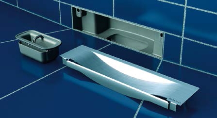

Na rynku jest wiele syfonów posadzkowych. Dobrze jest kupować te znanych i cenionych marek. Szczególnie warte polecenia są te mające w zestawie mankiety uszczelniające dopasowane do ich kształtu. Ze względu na różną rozszerzalność cieplną stali nierdzewnej, z której jest zrobiona kratka ściekowa, oraz betonu stanowiącego podstawę brodzika montaż takiego kołnierza jest konieczny. Zrekompensuje on te naprężenia i prawidłowo uszczelni ich połączenie. Są również dostępne syfony bez kołnierza. Trzeba go w tedy dodatkowo dokupić lub wypełnić to połączenie matą uszczelniającą. To, co widać na wierzchu posadzki, nazywa aię odpływem. Na rynku jest wiele modeli odpływów:

Odpływ w ścianie
Odpływ ścienny można łatwo wyczyścić. Chowa się go za przedścianką, za którą ukrywa się też pozostałe instalacje Autor: Kessel
