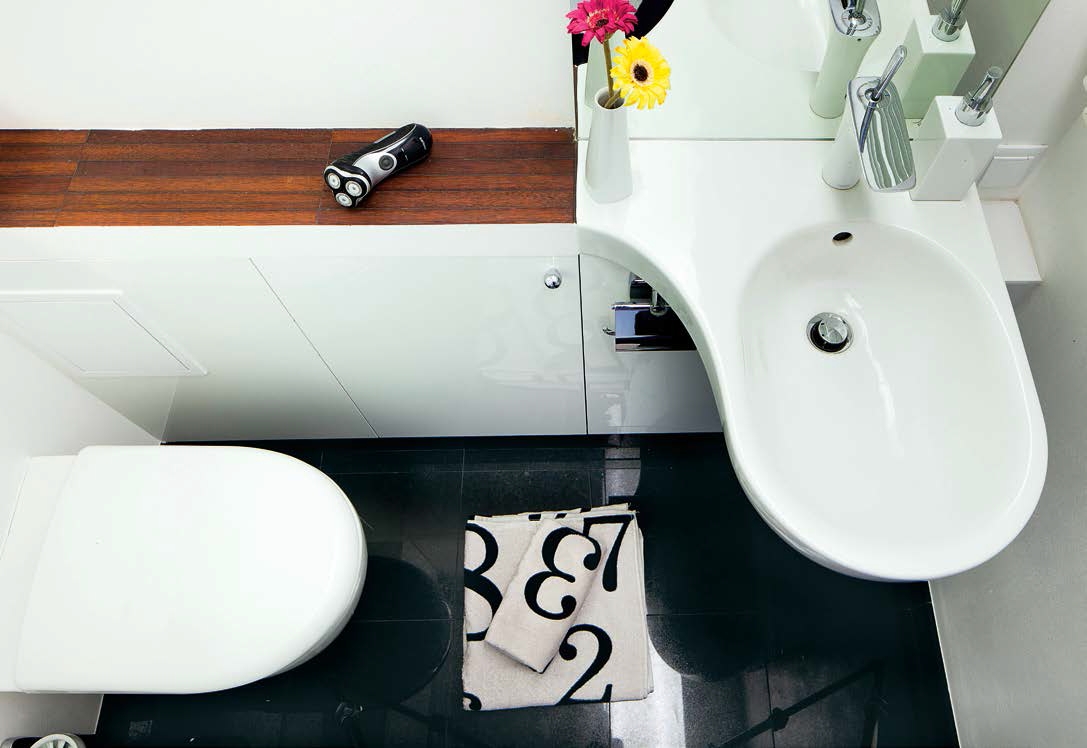

Narożna umywalka
Podczas urządzania małej łazienki bardzo przydatne mogą się okazać urządzenia narożne, które pozwalają zagospodarować na ogół niewykorzystywaną przestrzeń w kącie pomieszczenia. Umywalka przeznaczona do mycia twarzy powinna być odpowiednio duża, dlatego w niewielkiej łazience warto wybrać taką montowaną w narożniku. Pamiętaj, aby zapewnić sobie swobodę ruchów w czasie, gdy będziesz się nachylał nad urządzeniem. Aby myjąc twarz, mieć do dyspozycji wolną przestrzeń o szerokości 80 cm, trzeba się znajdować w odległości mniej więcej 57 cm od narożnika. Umywalka może więc mieć bok o długości do 50 cm. Narożną umywalkę można zamontować na dodatkowej ściance zasłaniającej część wanny. Taka ścianka-parawan umożliwia branie w wannie prysznica. Dzięki takiemu zabiegowi wykorzystasz powierzchnię na środku łazienki.
