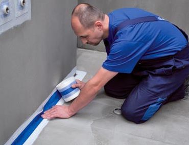

Izolacja z folii w płynie przed układaniem płytek
Tam, gdzie istnieje ryzyko zalewania okładziny ceramicznej wodą, przed układaniem płytek należy zrobić specjalną izolację z folii w płynie. We wszystkie miejsca narażone na powstawanie sił mogących spowodować uszkodzenie hydroizolacji należy wkleić specjalną taśmę oraz mankiety uszczelniające. Folię w płynie, nonosi się wałkiem lub pędzlem w taki sposób, aby szczelnie pokryć całą powierzchnię. Żeby warstwa izolacyjna spełniała swoje zadanie, powinna mieć przynajmniej 1 mm grubości.
