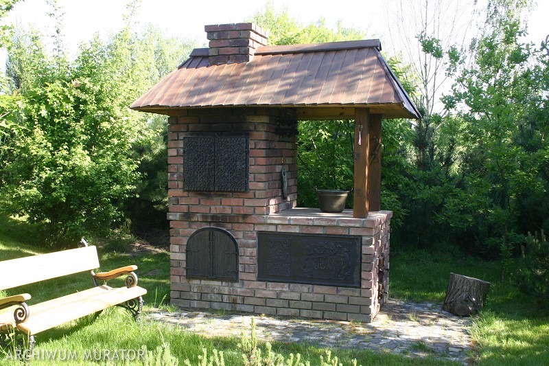

grill
Grill połączony z wędzarnią będzie świetnym rozwiązaniem dla miłośników mięsa otulonego dymem. Autor: Andrzej Szandomirski

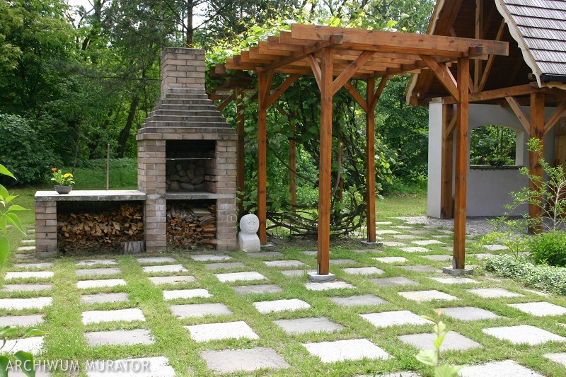

grill ogrodowy
Grill murowany może z powodzeniem stanowić element dekoracyjny naszego ogrodu. Autor: Andrzej Szandomirski
