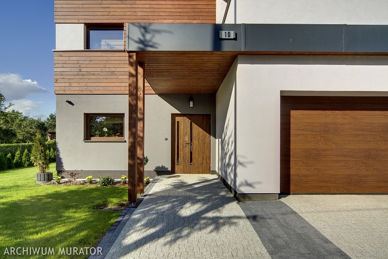

Kostka brukowa położona na podjeździe narażona jest na zabrudzenia olejem silnikowym Autor: Piotr Mastalerz

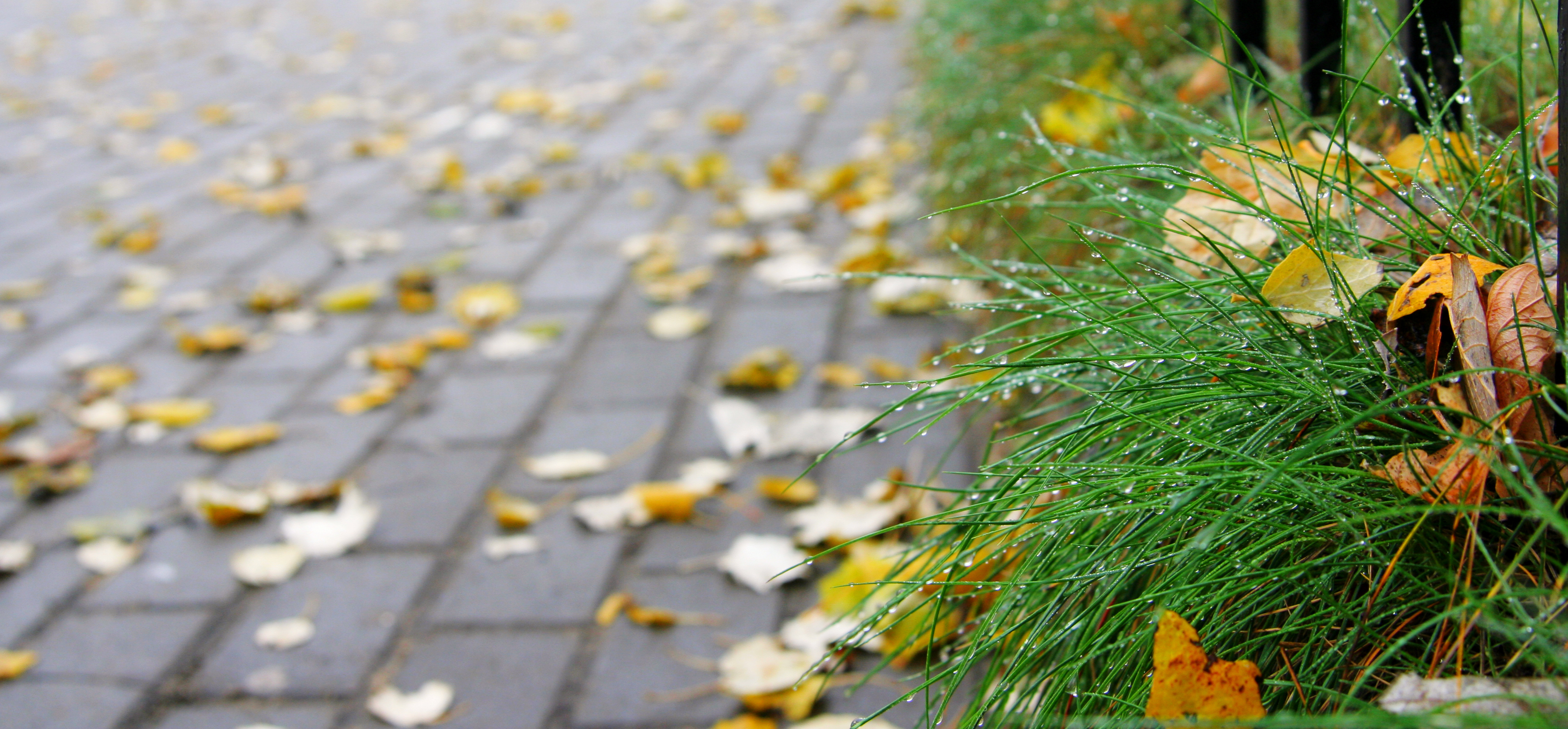

Krok 1. Regularne mycie kostki brukowej
Regularność – oto klucz do sukcesu w dbałości o kostkę brukową. Im częściej będziemy usuwać z niej piasek, zabrudzenia czy opadające z drzew liście, tym dłużej nasz podjazd, chodnik lub wejście do domu będą cieszyć oko i znajdować się w dobrej kondycji. Systematyczne zamiatanie i mycie (1-2 razy w roku zaleca się umyć nawierzchnię silnym strumieniem wody) pozwoli uniknąć niechcianych przebarwień oraz zminimalizują ryzyko wypadku, o który znacznie łatwiej, gdy nawierzchnię pokrywa gruba warstwa liści i innych zanieczyszczeń.
