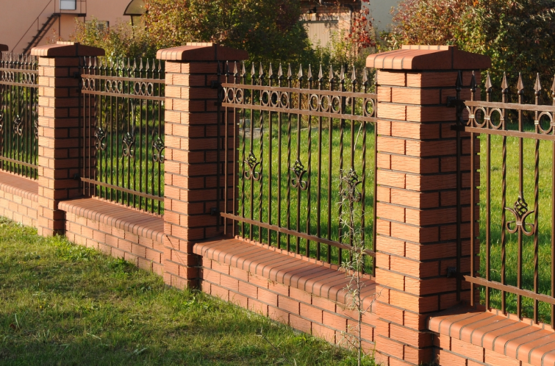

Ogrodzenie klinkierowe
Podmurówka
To ceglany cokół oparty na ławie fundamentowej, która wystaje ponad grunt na kilka-kilkanaście centymetrów. Najprostsza podmurówka powstaje z jednej warstwy cegieł układanych na zaprawie prostopadle do linii ogrodzenia. Można też zrobić podmurówkę z dwóch-trzech warstw cegieł murowanych na mijankę. Jeżeli podmurówka nie jest zwieńczona kształtkami lub czapką mającymi wyprofilowane spadki, wtedy odpowiedni spadek – 2-3 procentowy – trzeba uformować na ławie fundamentowej jeszcze przed układaniem cegieł.
Słupki z cegieł klinkierowych i nie tylko
Wznosi się je na fundamencie. Średnica słupków często wynika z wielkości cegieł. Popularne są słupki, których obrys tworzą cztery cegły długości 25 cm stykające się krótszymi krawędziami (12 cm). Słupek ma więc szerokość półtorej cegły. Powstaje między nimi puste miejsce na zbrojenie i beton. Zbrojenie słupków tworzą zwykle cztery pręty spięte co 15 cm strzemionami. Pręty mają średnicę 8-10 mm, a strzemiona – 3-4 mm. Zbrojenie to mocuje się jeszcze przed zabetonowaniem fundamentów. Wystające pręty obmurowuje się później cegłami. Beton układa się co 3-4 warstwy cegieł i zagęszcza. Słupki mogą mieć też konstrukcję pełną. Wtedy w całości wymurowane są z cegieł i nie mają betonowego rdzenia. Takich masywnych słupków nie trzeba zbroić.
Murowanie ogrodzenia
Przed murowaniem warto rozrysować sobie układ cegieł (jeśli nie ma projektu) i ustalić grubość spoin. Aby wszystkie spoiny były jednakowe, do murowania poleca się używać plastikowych profili dystansowych o zamkniętym kwadratowym przekroju. Mają one różną szerokość, którą dobiera się do grubości spoiny (podobnie jak krzyżyki do płytek ceramicznych). Profile można ciąć na krótsze kawałki, bo są sprzedawane w 2-metrowych odcinkach. Rozmieszcza się je na krawędziach cegieł po nałożeniu zaprawy i dopiero wtedy ustawia cegły kolejnego rzędu. Profile wyjmuje się po kilku godzinach, gdy zaprawa zwiąże. Jeżeli zrobi się to zbyt wcześnie, cegły mogą się poosuwać i spoiny wyjdą nierówne. Grubość spoin w przypadku typowych cegieł wysokości 65 mm wynosi przeważnie 12 mm. Podczas murowania z klinkieru cegły należy dobierać na przemian z kilku palet.
Dylatacje
Są to szczeliny wypełnione trwale elastycznym materiałem, które przejmują naprężenia powstające w konstrukcji (na przykład w wyniku osiadania). Gdyby nie było dylatacji, na betonowej lub murowanej części ogrodzenia pojawiłyby się pęknięcia. Dylatuje się ławę fundamentową i podmurówkę. Podczas budowy fundamentów, przed wypełnieniem deskowania betonem, umieszcza się co 10-15 m przekładki z twardego styropianu lub polistyrenu ekstrudowanego grubości 2 cm. Przekładki muszą biec od dołu do wierzchu ławy, prostopadle do jej dłuższej krawędzi. Ze względów estetycznych warto je lokalizować w miejscu, gdzie ława styka się z fundamentem słupa. Dylatacja w podmurówce musi się znaleźć dokładnie nad tą w fundamencie. Taka szczelina jest wypełniana silikonem lub uszczelniaczem butylowym w kolorze zbliżonym do barwy zaprawy użytej do spoinowania.
