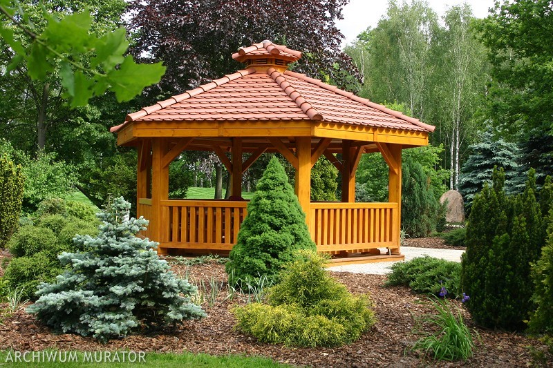

Altana zabezpieczona impregnatem dekoracyjnym

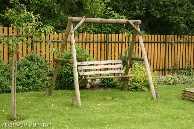

Huśtawka ogrodowa z impregnowanego drewna
Zima nie jest łaskawym okresem dla drewnianych płotów, ogrodowych mebli i altan. Na wiosnę często nie wyglądają one za dobrze i wymagają renowacji. Przez cały rok z resztą narażone są na szkodliwe działanie wody, promieniowania słonecznego, owadów i grzybów. Dawny blask przywróci im szlifowanie, a następnie ponowne malowanie lub impregnacja. Autor: Andrzej Szandomirski

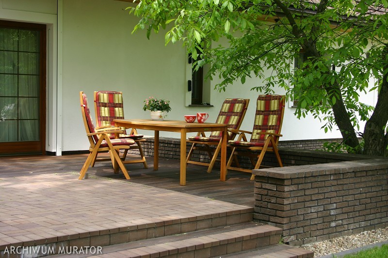

Meble ogrodowe
Meble takie konserwujemy rzadko, ponieważ w złą pogodę i poza sezonem są schowane do jakiegos pomieszczenia. Jeśli jednak widać na nich ślady zniszczenia, do odnawiania używa się przewaznie olejów barwiących, olejowosków, impregnatów dekoracyjnych lub lakierobejcy. Autor: Andrzej Szandomirski
