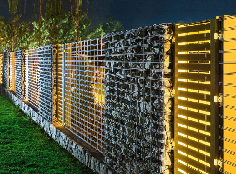

Autor: Progress Eco Podświetlone fragmenty ogrodzenia gabionowego atrakcyjnie prezentują się nocą
Ogrodzenia gabionowe mają coraz więcej zwolenników. Są efektowne, izolują od hałasu, zanieczyszczeń i nie wymagają fundamentowania. Ogrodzenia gabionowe dzięki prostej formie i naturalnym kamieniom z których są zbudowane, świetnie wpisują się w krajobraz. Zobacz, dlaczego warto rozważyć budowę gabionów.

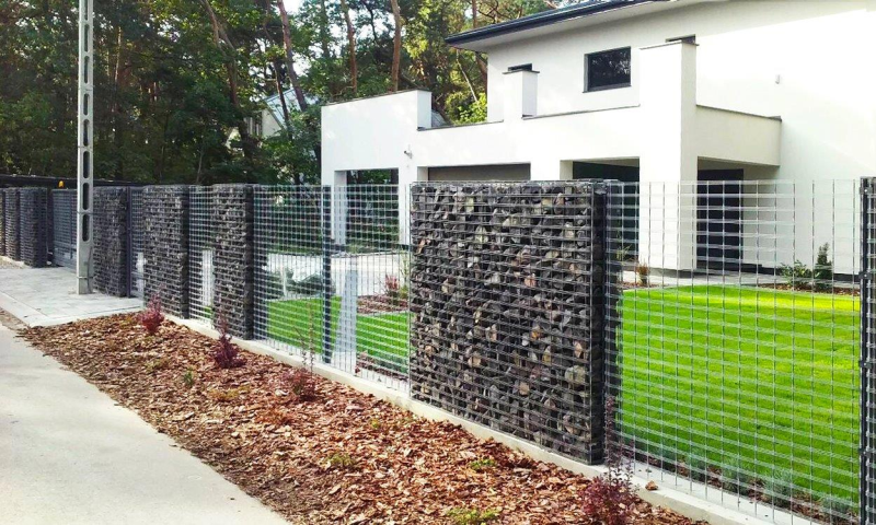

Przede wszystkim wykonuje się z nich ogrodzenia gabionowe, zarówno większych inwestycji, takich jak osiedla mieszkaniowe, obiekty komercyjne, jak i domów jednorodzinnych. Świetnie harmonizują z architekturą nowoczesną i modernistyczną oraz z budynkami, których elewacje urozmaicają elementy kamienne, metalowe i duże przeszklenia. Estetyka ogrodzenia gabionowego tkwi w ich prostocie i połączeniu metalu z naturalnymi surowcami – kamieniami, a czasami również drewnem. Gabiony pojawiają się także w aranżacjach ogrodowych np. przy fontannach, jako obudowa altan grillowych lub innych obiektów małej architektury ogrodowej. Z gotowych mini gabionów można samodzielnie tworzyć murki, schody, klomby i meble ogrodowe.
