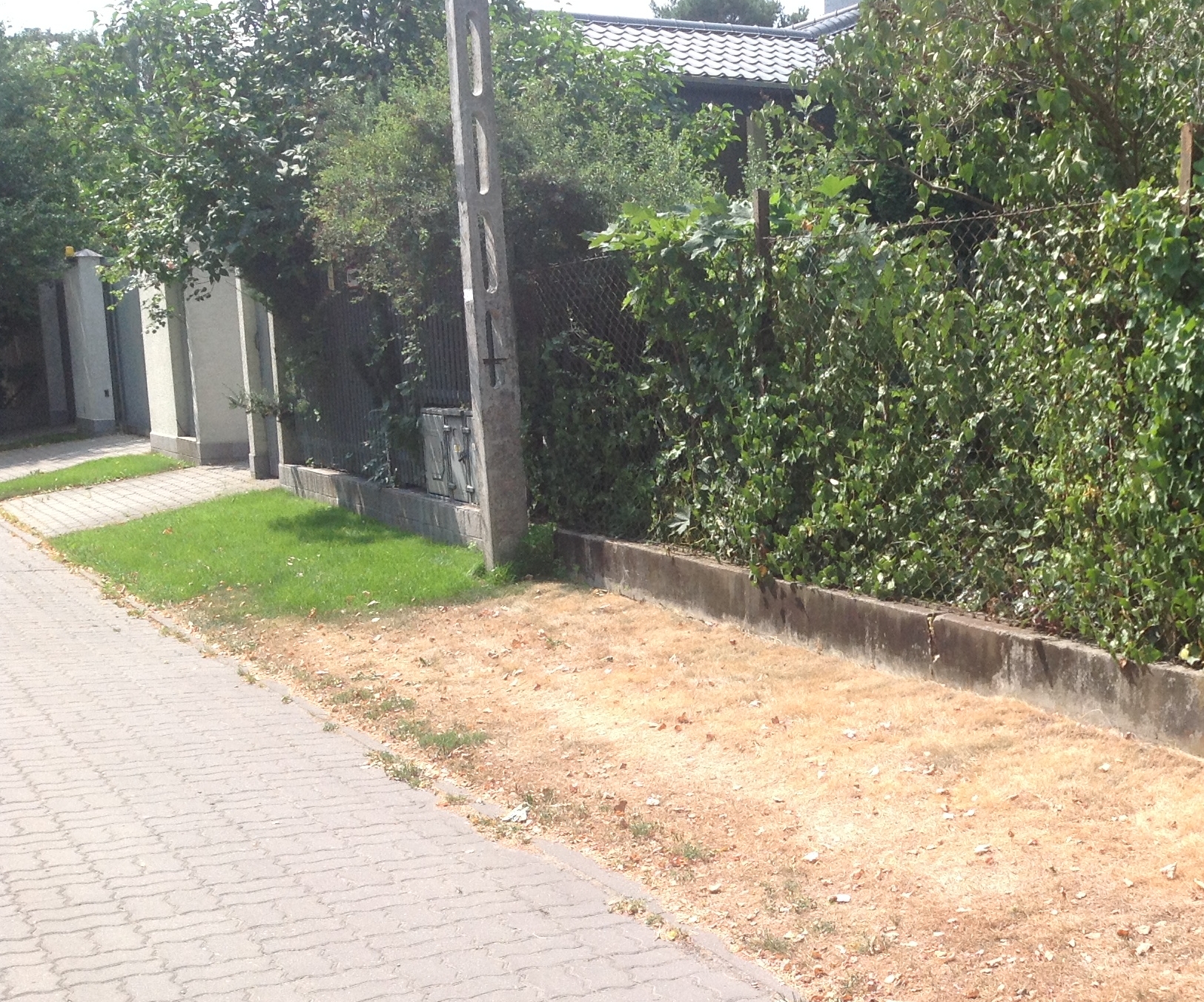

Tam gdzie jest automatyczne podlewanie trawa jest zielona, z kolei tam gdzie kończy się zasięg zraszacza słońce i gorące powietrze wypaliły trawnik Autor: Anna Kamińska
Automatyczne nawadnianie roślin ma sporo zalet. Ogranicza czas potrzebny na pielęgnację ogrodu i pozwala racjonalnie wykorzystać wodę, ponieważ jest ona doprowadzana bezpośrednio do roślin w ilości, jakiej potrzebują. Zaprogramowanie nawadniania na noc pozwala zaoszczędzić znaczną ilość wody, bo nie paruje ona tak jak za dnia, ale faktycznie nawilża glebę, docierając wprost do korzeni. Poza tym nocą nie ma problemu ze zbyt niskim ciśnieniem wody, co często zdarza się wieczorem, gdy obciążenie sieci wodociągowej jest duże. Warto zainwestować w system nawadniający z urządzeniem sterującym i czujnikami wilgotności lub deszczowym. Może to być instalacja nawadniająca ze zraszaczami lub linia kroplująca.

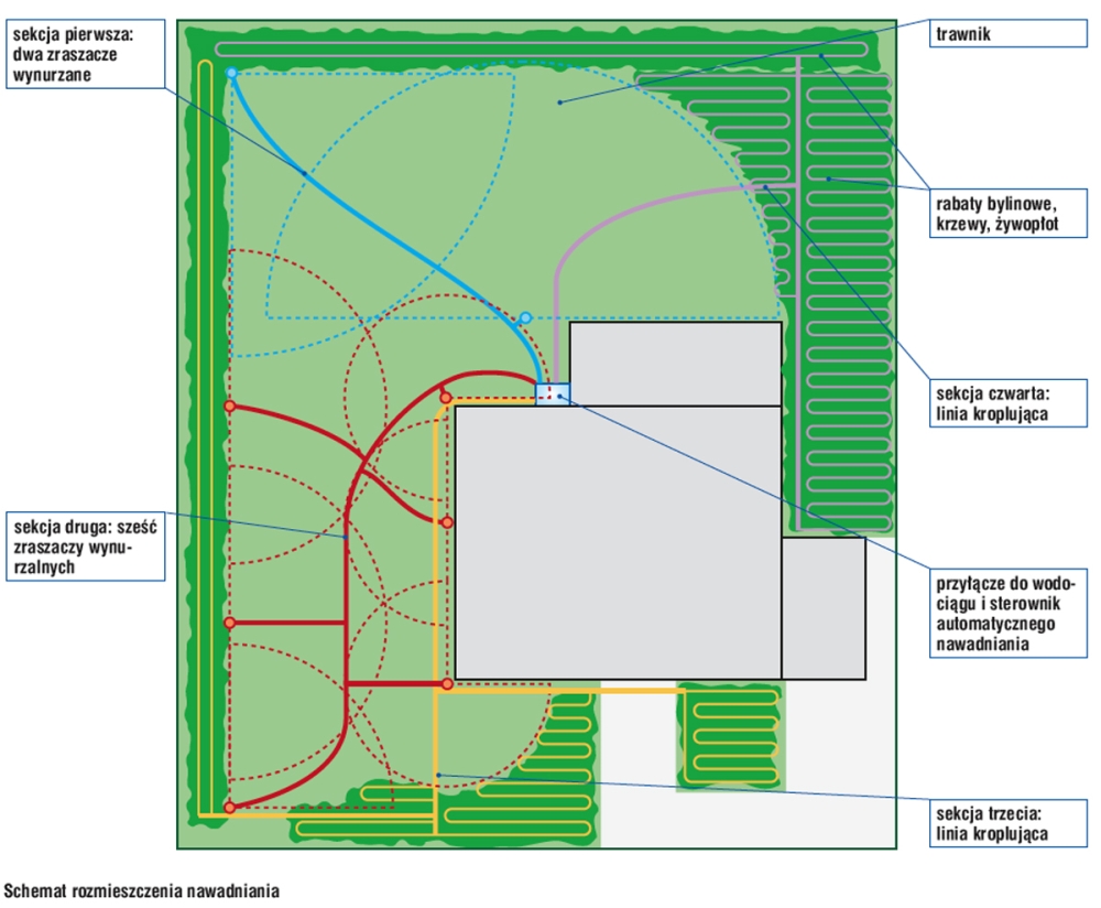

Zanim kupimy i zamontujemy system nawadniania, należy nanieść jej projekt na plan ogrodu.
  • Planujemy rozmieszczenie elementów nawadniających. Wyznaczmy miejsca na zraszacze, wybierzmy sposób ułożenia linii kroplujących lub węży. Zanim to uczynimy, warto zapoznać się z ofertą wybranego punktu sprzedaży i spisać parametry urządzeń do nawadniana ogrodu, które zamierzamy kupić (możemy też posłużyć się katalogiem produktów wybranej firmy specjalistycznej). Następnie, posługując się cyrklem, wyznaczmy zasięg działania wybranych zraszaczy, umieszczając je tak, aby nawadniane powierzchnie nieco na siebie zachodziły (żaden fragment terenu nie może pozostawać suchy).
    Pamiętajmy, że zraszacze dostarczają równomierną ilość wody jedynie do 60% swego zasięgu (podawanego w opisach urządzenia), poza tą granicą podaż wody jest zbyt mała i zmienna (zależy na przykład od wiatru znoszącego krople wody). W związku z tym maksymalna odległość między zraszaczami nie powinna przekraczać 60% ich nominalnej średnicy nawadniania. Warto jednak przyjąć, że wynosi ona 50% – dzięki temu nie zaskoczy nas wpływ nieprzewidzianych czynników, na przykład wysoka temperatura, susza, silny wiatr.
  • Dzielimy system na sekcje. W każdej z nich powinny się znaleźć urządzenia tylko jednego rodzaju (zraszacze statyczne, ruchome, czyli turbinowe, mikrozraszacze, linie kroplujące), podlewające rośliny o takich samych wymaganiach, ponieważ nie różnią się wydatkiem wody i koniecznym czasem pracy. Sekcje pracują pojedynczo, nawadniając etapami kolejne fragmenty ogrodu. Ich liczba zależy od wielkości ogrodu oraz od tego, jakim dysponujemy ciśnieniem i wydatkiem wody (im większy ogród, a słabsze ciśnienie i mniejszy wydatek wody, tym więcej sekcji).
Wykonanie instalacji nawadniającej zgodnie ze schematem
Nawadnianie ogrodu podzielono na cztery sekcje, które mogą pracować oddzielnie. Projektując instalaję nawadniającą, trzeba pamiętać, że woda powinna mieć do pokonania od źródła do wylotu jak najkrótszą trasę – wtedy ciśnienie na końcu przewodu nie będzie znacząco obniżone.
Schemat systemu nawadniania
Schemat rozmieszczenia nawadniania Autor: Agnieszka i Marek Sterniccy
