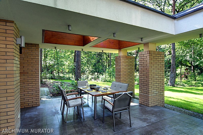

Taras betonowy - konstrukcja i wykończenie nawierzchni tarasu
Najpierw trzeba przygotować podbudowę. W tym celu z powierzchni przeznaczonej na taras zdejmuje się humus i układa warstwę żwiru grubości 30 cm, najlepiej w dwóch warstwach – każdą z nich trzeba dokładnie zagęścić mechanicznie.
Na podbudowie robi się podsypkę piaskową lub z chudego betonu. Bardzo staranne wykonanie tych warstw jest ważne, ponieważ chronią one płytę tarasu przed pękaniem spowodowanym przez nierówne osiadanie lub wysadziny mrozowe w gruntach gliniastych. Poza tym nie będzie konieczne zbrojenie płyty tarasowej, którą robi się z betonu C 12/15 (B15). Ma ona zwykle 10 cm grubości. Powinna być oddylatowana, czyli oddzielona od ścian domu szczeliną wypełnioną elastycznym materiałem (na przykład paskiem styropianu grubości 2 cm).
Płaszczyzna tarasu musi mieć 2-procentowy spadek od ściany domu w kierunku zewnętrznym, by łatwo spływała z niej woda. Uzyskuje się go, robiąc na płycie tarasu warstwę spadkową grubości nie mniejszej niż 4 cm z szybko schnącej mieszanki betonowej. Poziom powierzchni tarasu powinien być tak dobrany, by po ułożeniu nawierzchni była ona kilka centymetrów niżej niż podłoga w domu. Jeśli tak nie będzie, może się okazać, że w czasie deszczu woda spływa do domu.

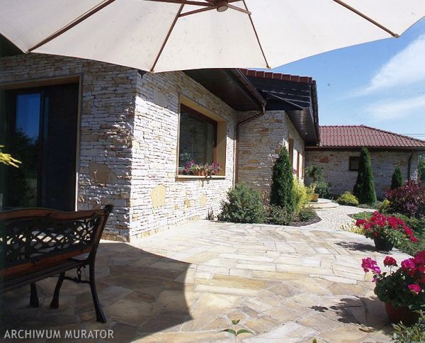

Taras ziemny - konstrukcja i wykończenie nawierzchni tarasu
Taras wyłożony kamieniem świetnie się komponuje z otaczającymi go roślinami. Jest naturalny – stanowi bardziej część ogrodu niż domu. Porastający go mech albo opadające jesienią liście dodają mu uroku, podczas gdy na tarasie wykończonym płytkami sprawiają wrażenie zaniedbania.
  • Konstrukcja tarasu ziemnego. O trwałości tarasu decyduje prawidłowo wykonana podbudowa. Z miejsca przeznaczonego na taras trzeba zdjąć humus – zawiera on substancje organiczne, które rozkładając się, zmniejszają objętość, co powoduje, że nawierzchnia może się zapadać. Jeśli poziom tarasu ma być podniesiony względem reszty ogrodu, trzeba podwyższyć teren, nasypując piasku lub pospółki. Należy je sypać warstwami najwyżej 30-centymetrowymi i każdą z nich bardzo dobrze zagęścić (od tego zależy trwałość tarasu). Jeżeli nie trzeba podnosić poziomu gruntu, jako podbudowa wystarczy 15-centymetrowa warstwa zagęszczonego piasku. Po rozłożeniu na niej podsypki piaskowo-cementowej (wymieszanej w stosunku 9:1) i osadzeniu krawężnika można układać nawierzchnię.
  • Nawierzchnię tarasu ziemnego najczęściej wykonuje się z kamiennego bruku lub kamiennych płyt, ale można też z kostki betonowej, betonowych płyt tarasowych, cegieł lub klinkieru. Układając ją, należy zachować spadek 1-2% w kierunku ogrodu. Szczeliny między elementami wypełnia się piaskiem, a duże, płaskie, nieregularne kamienie zwykle stabilizuje się zaprawą cementową.
