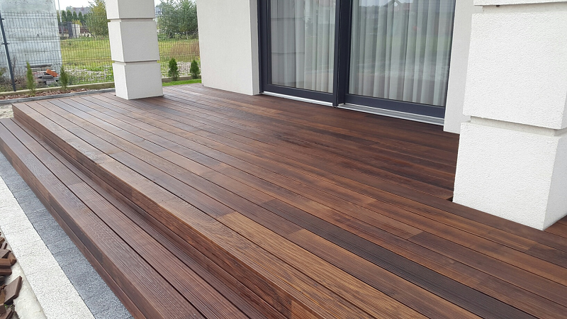

Thermo drewno powstaje w wyniku kilkuetapowej obróbki termicznej drewna (w temperaturze ok. 170–230oC) z wykorzystaniem pary wodnej. Jest to ekologiczna technologia, bez udziału środków chemicznych. Choć brzmi to prosto, w rzeczywistości cały proces jest dosyć skomplikowany, dlatego niewielu producentów jest w stanie wykonać go poprawnie. Pod wpływem tych zabiegów drewno ciemnieje, dzięki czemu popularne w Polsce gatunki zaczynają przypominać odmiany egzotyczne. Na naszym rynku możemy spotkać najczęściej wyroby z thermo sosny i jesionu, ale niektórzy producenci mają w swojej ofercie również thermo buk, dąb, świerk, jodłę czy topolę.
Sprawdź też: deski kompozytowe na taras >>>
Zmiana koloru następuje w całym przekroju desek, co ułatwia późniejszą obróbkę. Deski można wielokrotnie szlifować bez obaw o utratę barwy. Upodobnienie do gatunków egzotycznych jest niewątpliwą zaletą z ekologicznego punktu widzenia, ponieważ dzięki temu możliwe jest ograniczenie nadmiernej wycinki lasów tropikalnych. Niestety, miłośnicy jasnej i naturalnej barwy drewna, mogą nie znaleźć w ofertach producentów nic dla siebie.

Thermo drewno na taras
Chcąc wykorzystać deski z thermo drewna do budowy tarasu, trzeba mieć na uwadze fakt, że ten materiał można wykorzystać jedynie jako poszycie. Do wykonania konstrukcji z legarów konieczne jest użycie mocniejszego i bardziej sprężystego drewna, które nie podlega tak łatwemu rozłupywaniu.
Sprawdź też: budowa tarasu drewnianego >>>
Montaż należy wykonywać szczególnie ostrożnie, zgodnie ze wspomnianymi już wcześniej zasadami. Ewentualne uszkodzenia desek możemy reklamować tylko przed ich montażem. Jeśli zniszczymy materiał na etapie montażu lub użytkowania, gwarancja tego nie obejmie. Trzeba zatem uważać, aby nie stawiać, np. krzeseł lub stolika o cienkich nóżkach na krawędziach desek. Jest to też dobra praktyka w przypadku wszystkich tarasów, również tych z drewna niemodyfikowanego lub egzotycznego.

Taras z thermo drewna
Autor: TARTAK STEFAN
