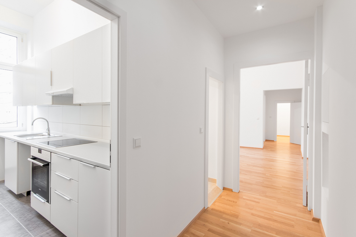

Mieszkanie pod klucz
W droższych pakietach wykończenia możemy liczyć również na wyposażenie kuchni Autor: thinkstockphotos.com
