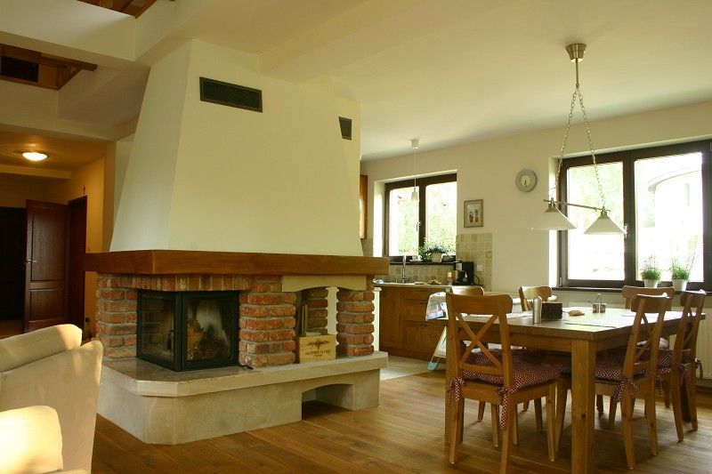

Kominek między kuchnią i salonem
Umieszczenie kominka na granicy kuchni i salonu nie może być obciążone komunikacyjnie: przyjrzyjmy się, czy łatwo będzie w jego pobliżu ustawić fotele lub kanapę. Jeśli kącik wypoczynkowy znajdzie się na wprost kominka, umożliwi kontakt wizualny między osobami przebywającymi jednocześnie w kuchni i w salonie. Kominek może być tak usytuowany, aby częściowo przysłaniał wnętrze kuchni. Wejście do kuchni musi być na tyle szerokie, aby umożliwiało swobodną komunikację bez konieczności zbytniego zbliżania się do ognia.
Kominek wolno stojący
Kominek wolno stojący dzieli otwartą strefę dzienną na salon i hol i częściowo przysłania wejście do otwartej kuchni Autor: Jacek Kucharczyk , Michał Glinicki

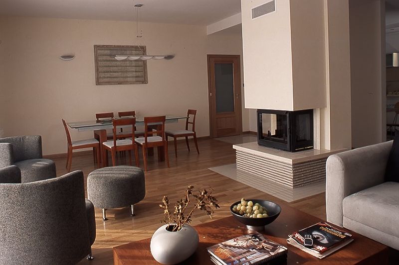

Kominek między jadalnią a salonem
Wkład narożny kominka ułatwia aranżację scalającą część wypoczynkową i jadalnię Autor: Andrzej Szandomirski
Gdy kominek jest usytuowany na granicy aneksów salonu, trzeba zwrócić uwagę na odpowiednie oddalenie sprzętów od paleniska. Jeżeli w sąsiedztwie znajdzie się jadalnia, pamiętajmy o zachowaniu bezpiecznej odległości od kominka umożliwiającej wygodne odsuwanie krzeseł oraz wstawanie od stołu, a także o pozostawieniu miejsca na ewentualne rozłożenie stołu. Odpowiedni dystans między stołem a kominkiem sprawia, że oba sprzęty nie konkurują ze sobą.
