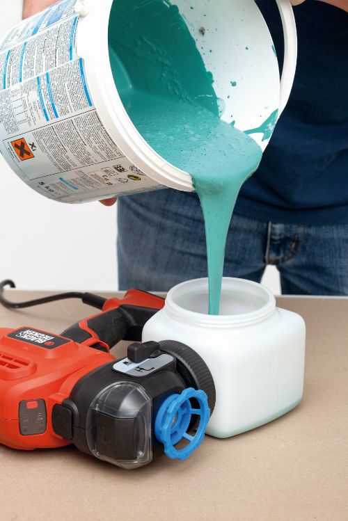

Pistolet elektryczny
Autor: archiwum muratordom Link: Pistolet elektryczny
Pistolet elektryczny do malowania zbudowany jest z:
  • dyszy, przez którą wydostaje się farba. Przeważnie dysze są wymienne. Standardową można zastąpić taką, która nadaje inny kształt strumieniowi. Są też dysze dobierane pod kątem gęstości tłoczonego płynu,
  • osłony dyszy - ogranicza rozpryskiwanie się farby na boki,
  • regulatora ciśnienia natrysku – ustawia się nim siłę, z jaką będzie wylatywać płyn z dyszy,
  • spustu uruchamiający natrysk,
  • zbiornika z farbą, podłączony do pistoletu. W zbiorniku znajduje się ssawka pobierająca farbę do rozpylenia.
Droższe modele pistoletów do malowania natryskowego mają dodatkowe funkcje lub oprzyrządowanie. Ciekawym rozwiązaniem jest dysza z regulacją kształtu strumienia farby. Można go zmienić, aby malować pionowym lub bardzo wąskim pasem. Niektóre pistolety mają zamontowany mechanizm, który powoduje wyłączenie narzędzia, gdy nadmiernie się ono nagrzeje. Sprzedawane są również pistolety z filtrem ssącym, tak zwanym smokiem, zapobiegającym zbijaniu się farby w grudki. Dzięki temu w trakcie pracy nie zatyka się dysza pistoletu, a strumień natryskiwanej farby jest wciąż taki sam.
Udogodnieniem jest osłaniająca tuleja dyszy. Zapobiega tworzeniu się wokół niej mgiełki z farby lub innego płynu. Praca jest wówczas czystsza, pistolet mniej się brudzi i mniej farby się marnuje. Niektóre z pistoletów elektrycznych mają system szybkiego odczepiania pojemnika, żeby nie tracić za dużo czasu podczas dolewania farby. Wartym uwagi rozwiązaniem są pojemniki umożliwiające równomierne dostarczanie farby do dyszy bez względu na to, w jakiej pozycji trzymamy pistolet. Opcja ta jest istotna zwłaszcza wtedy, gdy zamierzamy malować sufit.

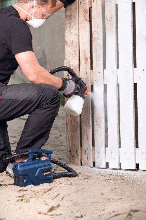

Pistolet natryskowy pneumatyczny
Autor: POWER UP Najtańsze pistolety pneumatyczne do użytku amatorskiego to te oferowane w zestawie z kompresorem elektrycznym.

Pistolety pneumatyczne do malowania natryskowego
Pistolet pneumatyczny do malowania natryskowego to jakby zminimalizowana wersja pistoletu elektrycznego. Składa się on bowiem z dyszy, uchwytu ze spustem i zbiorniczka na farbę. Najważniejszy element tego sprzętu jest ukryty w oddzielnej obudowie. Mowa o kompresorze, czyli sprężarce, która tłoczy powietrze pod ciśnieniem. Taki podmuch przez elastyczny wąż dostaje się do pistoletu i po naciśnięciu spustu powoduje zassanie farby ze zbiornika i jej wystrzelenie w kierunku malowanej powierzchni. Z dyszy powietrznej wystrzeliwane jest natomiast czyste powietrze, które otacza strumień rozpylonej farby i modeluje jego kształt. W ten sposób zmniejsza się również rozdmuchiwanie farby na boki, więc jej zużycie jest mniejsze.
Taki system natrysku jest oznaczany skrótem HVLP (High Volume Light Pressure). Rozwiązanie to wykorzystywane jest również w niektórych modelach pistoletów elektrycznych. Pistolety pneumatyczne uzyskują wydajność na poziomie 125-350 ml/min. Średnio udaje się pokryć w minutę 4 m 2 powierzchni. Doprowadzane do nich powietrze powinno mieć ciśnienie 3-4 bary. Łatwo to sprawdzić na wskaźniku kompresora. Niektóre pistolety są wyposażone w zegar wskazujący ciśnienie doprowadzanego powietrza.
Pneumatyczne pistolety natryskowe wymagają podłączenia do sprężarki (kompresora), którą trzeba dokupić oddzielnie. Do prac domowych wystarczające są kompresory bezolejowe, zasilane prądem 230 V. Dobierzmy kompresor do maksymalnego ciśnienia powietrza, jakie deklaruje producent pistoletu, lub odwrotnie - gdy mamy już kompresor, poszukajmy pistoletu, który będzie mógł dobrze pracować przy wytwarzanym przez niego ciśnieniu powietrza.
Autor: archiwum muratordom Link: Pistolet pneumatyczny

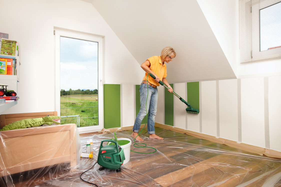

Sprytne wałki elektryczne do malowania ścian
Malując ściany wałkiem, co chwilę musimy zanurzać go w zbiorniku z farbą. To wydłuża pracę, a nas naraża na częste pochylanie się. Jeśli chcemy uniknąć bólów kręgosłupa, kupmy wałek elektryczny. Ma on urządzenie bazowe zasysające farbę z wiaderka i tłoczące ją wężem wprost do wałka. Wałki elektryczne mają szerokość 23-25 cm. W zestawie mają teleskopowy wysięgnik długości 120 cm, więc podczas malowania pomieszczeń o standardowej wysokości drabina nie jest już potrzebna. Urządzenie bazowe jest sterowane pilotem zaczepianym przy rękojeści wałka. Można więc zdalnie nim sterować bez konieczności odkładania narzędzia na bok. Elektryczne wałki kosztują od 200 zł.
Dostępne są także akumulatorowe pistolety tłoczące farbę nie do wałka, lecz do tamponu malarskiego. Farbą napełnia się rodzaj plastikowej strzykawki umieszczanej w pistolecie na podobnej zasadzie jak kartusz silikonu w wyciskarce. Ze strzykawki farba jest tłoczona wężykiem do tamponu. Nanosi się ją na powierzchnię, poruszając narzędziem tak jak pędzlem lub wałkiem. Takim pistoletem można nanosić farbę w sposób bardzo precyzyjny, ograniczając zużycie taśm malarskich. Jednokrotne napełnienie zbiorniczka farbą wystarcza na pomalowanie pasa długości około 7 m. Koszt takiego narzędzia obecnie od 150 do nawet 500 zł.
Wałki elektryczne
Autor: BOSCH Farbę do elektrycznego wałka tłoczy urządzenie zasysające ją wprost z wiaderka.
