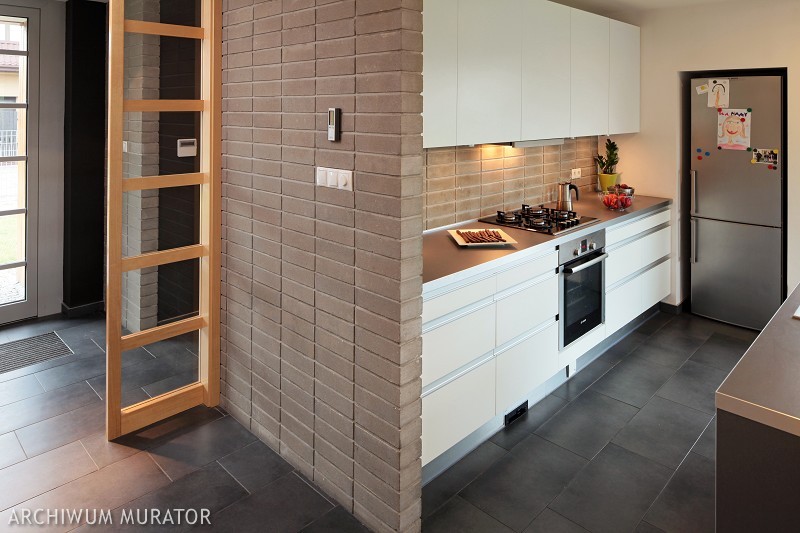

Okładzina ceramiczna z płytek szkliwionych
We wnętrzach o średnim natężeniu ruchu można stosować okładziny szkliwione o klasie ścieralności 2, 3 lub 4 Autor: Piotr Mastalerz

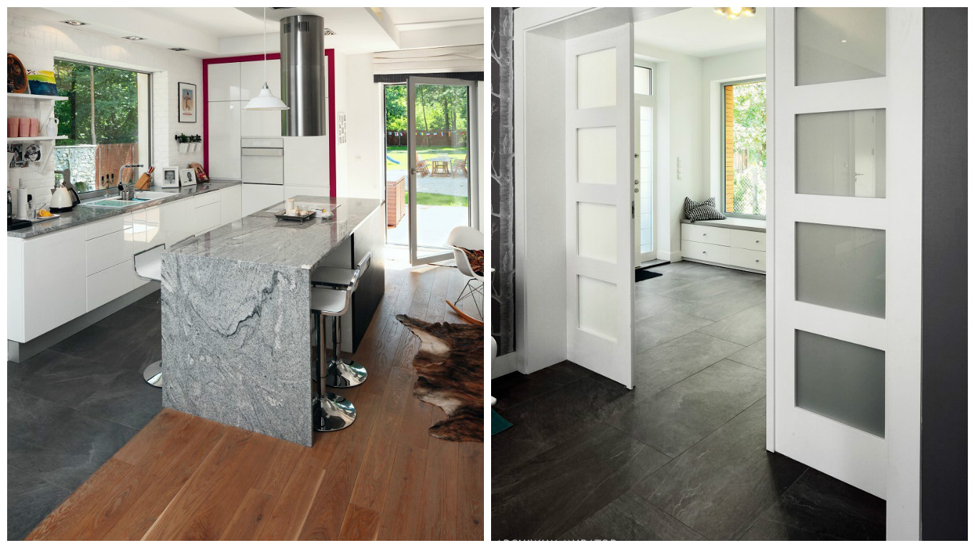

Płytki: gres
Rośnie popularność gresu, który jako materiał bardzo wytrzymały i łatwy w utrzymaniu coraz częściej jest układany w strefie dziennej. Autor: Andrzej Szandomirski

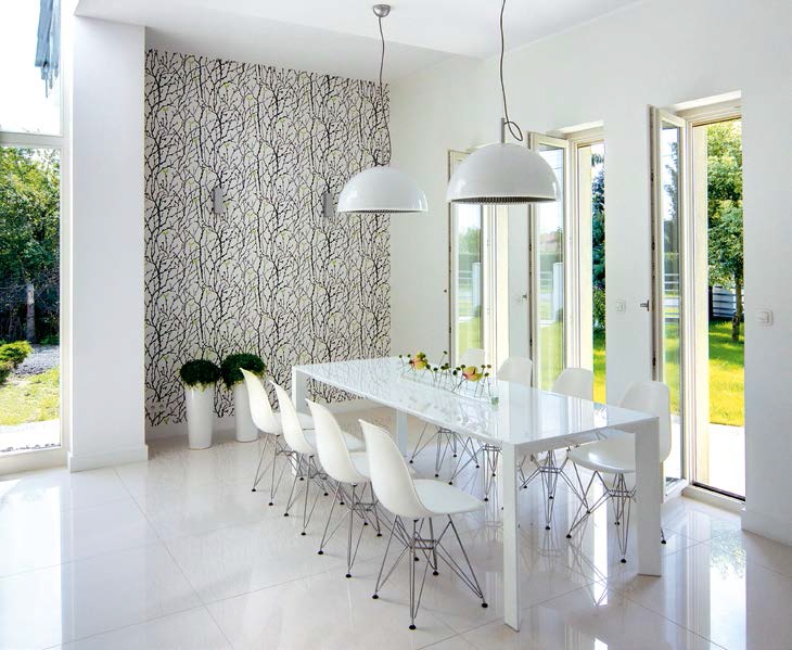

Gres nieszkliwiony
Płytki gresu nieszkliwionego sprawdzą się w pomieszczeniu technicznym, korytarzu i garażu. Są odporne na brud oraz ścieranie Autor: Andrzej Szandomirski
