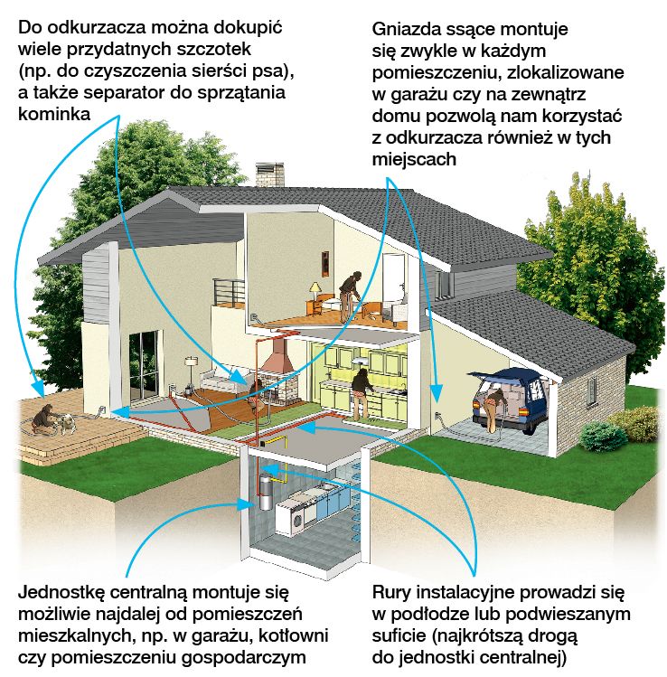

Odkurzacz centralny - sposób na wygodę i porządek w domu
Odkurzanie to czynność, którą można sobie ułatwić, montując w domu odkurzacz centralny. Ma on wiele zalet – przede wszystkim sprawia, że sprzątanie jest wygodniejsze – zamiast nosić odkurzacz po całym domu, możemy przemieszczać się po nim jedynie z lekką rurą w dłoni. Nie będzie także problemu z kablem, który przy tradycyjnym odkurzaczu musimy przepinać z gniazdka do gniazdka. W przypadku odkurzacza centralnego wystarczy podłączyć wąż do specjalnego gniazda i można rozpocząć sprzątanie.
Takie odkurzanie jest również bardzo ciche. Dzieje się tak, ponieważ jednostkę centralną zwykle montuje się w piwnicy bądź garażu.
Ważniejszym atutem odkurzacza centralnego jest to, że jest on przyjazny alergikom. W tradycyjnym urządzeniu zassane powietrze przechodzi przez worek na kurz oraz filtr i jest z powrotem wydmuchiwane do sprzątanego pomieszczenia. Z kolei w odkurzaczu centralnym zassane powietrze wraz z kurzem i brudem jest przesyłane do jednostki centralnej, gdzie jest filtrowane, a następnie wydmuchiwane na zewnątrz budynku.
Moc jednostki centralnej dostosowuje się do metrażu domu i umieszcza na możliwie najniższej kondygnacji. Powinna być ona zamontowana na wysokości około 60 cm od poziomu podłogi – taka lokalizacja umożliwia łatwe opróżnianie pojemnika z kurzem. Z jednostką połączona jest sieć przewodów z PCW, które rozprowadza się do poszczególnych pomieszczeń. Ich przebieg powinien być jak najprostszy oraz jak najkrótszy. Jedynym widocznym elementem instalacji są gniazda wlotowe, do których podłącza się wąż. Do węża można dodawać różne końcówki, które przydadzą się przy sprzątaniu różnych powierzchni. W kuchni warto zamontować automatyczną szufelkę. Umieszcza się ją zwykle w cokole szafki. Zamiecione w jej okolice śmieci po wciśnięciu nogą specjalnego przycisku zostaną wessane do przewodu. Nie trzeba się nawet schylać.
Odkurzacz centralny
Autor: A. i M. Sterniccy

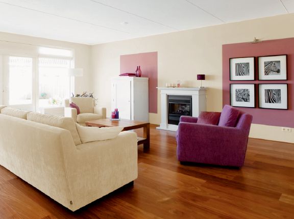

Autor: Domalux Dzisiejsza moda sprzyja wyróżnianiu fragmentów ścian innym kolorem. Można w ten sposób zabezpieczyć miejsca najbardziej narażone na zabrudzenia (fot. Domalux)
Jak utrzymaś ściany w czystości?
Najmniej narażone na zabrudzenia są ściany pokojów, najbardziej – łazienek, kuchni, strefy komunikacyjnej i gospodarczej. Mimo mniejszego ryzyka zabrudzeń ściany pokojów warto pomalować wodoodporną farbą emulsyjną lateksową – można je czyścić wilgotną szmatką z detergentem, a niektóre także szorować, co pozwala uniknąć częstego malowania. Łatwe do utrzymania w czystości są także tapety winylowe, modne płyty fornirowane naturalnym drewnem, drewniane boazerie, a także panele ścienne. Z wyjątkiem fornirów, które wymagają pielęgnacji dostosowanej do gatunku użytego drewna – wszystkie okładziny można myć wodą z detergentem. Boazeria drewniana będzie łatwiejsza do utrzymania w czystości, gdy się ją polakieruje. Trzeba natomiast uważać na tynki strukturalne – gromadzi się na nich więcej kurzu niż na gładkich ścianach. Większość tynków można myć, stiuki – dopiero po pokryciu ich woskiem lub impregnatem olejowym. Najtrudniej będzie utrzymać w czystości tkaniny ścienne.
