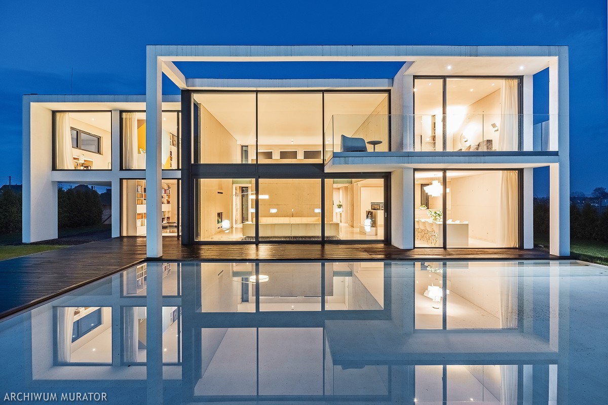

Galeria zdjęć: beton w aranżacji wnętrza domu
Zobacz nowoczesne wnętrza domu, w którym zastosowano beton jako materiał wykończeniowy. Projekt domu: Hanna i Seweryn Nogalscy (Pracownia Architektoniczna Beton House), pow. 500 m2. Minimalistyczne, zdominowane przez beton wnętrza korespondują z nowoczesną, oszczędną bryłą domu. Kontrast do surowych betonowych ścian tworzy błyszcząca podłoga z żywicy. Dom otwiera się na ogród dzięki szklanej elewacji – wnętrze przenika się z tym, co jest na zewnątrz. Kolor oraz specyficzna faktura betonu architektonicznego podkreśla industrialny charakter wnętrza domu.

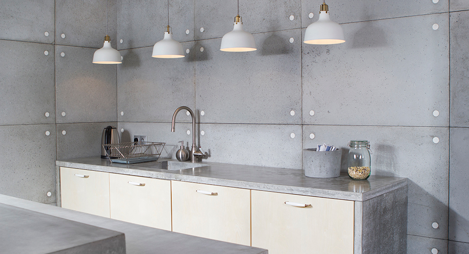

Sposoby montażu
Płyty betonowe można montować do ścian na klej lub przytwierdzać łącznikami mechanicznymi Autor: MORGAN-MOLLER

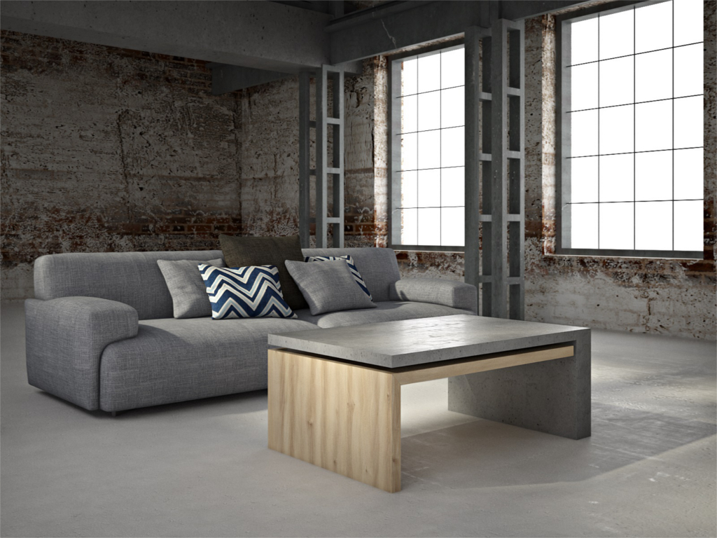

Betonowe meble
Wyglądają z pozoru na bardzo ciężkie. W rzeczywistości są lżejsze niż niektóre meble z drewna litego Autor: BETTONI
