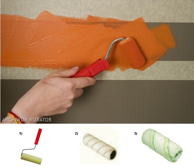

Wałek malarski
Do malowania ścian i sufitów farbami emulsyjnymi (dyspersyjnymi) używane są najczęściej różnego rodzaju wałki. Różnią się one między sobą średnicą i rodzajem pokrycia. W sklepach dostępne są wałki o długim lub krótkim, naturalnym bądź sztucznym włosiu. Wałki o krótkim włosiu nadają się do gęstych farb i gładkich powierzchni. Wałki o włosiu dłuższym stosuje się do malowania chropowatych powierzchni i malowania farbami rzadkimi. Są też wałki gąbkowe lub specjalne wałki do dekoracyjnych technik malarskich. Autor: Ryszard Piątkowski

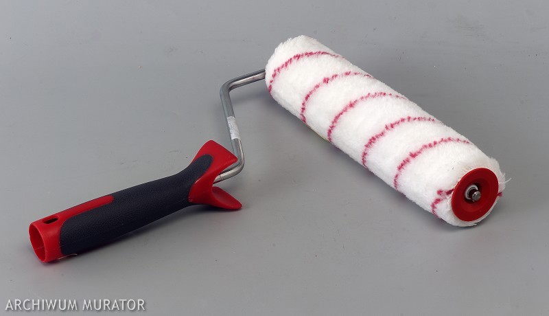

Czym malować ściany - kiedy wałki do malowania?
Wałki to wygodne narzędzie, kiedy malowanie ścian musi być szybkie. Stworzone wręcz dla amatorów. Niestety niezbyt nadaje się do precyzyjnych prac. Szybko nanosi się nim farbę na duże płaskie powierzchnie.
Szerokość wałka do malowania wybieramy pod kątem powierzchni, jaką mamy do pomalowania. Im większa powierzchnia, tym szerszy wałek (12, 15, 18, 25 cm). Wąskie wałki (5, 8 cm) pomogą nam dotrzeć do narożników i innych zakamarków. Tymi z długim uchwytem sięgniemy nawet za grzejniki.
W sklepach znajdziemy gotowe zestawy: wałek, uchwyt i kuweta. Możemy też kupić jeden uchwyt oraz kilka rodzajów wałków i stosować je wymiennie.
Wałki do malowania mają różne runa i w tym cała tajemnica. Te z pluszu nylonowego lub futra baraniego przeznaczone są raczej do farb wodorozcieńczalnych. Wałki moherowe, welurowe bądź gąbkowe – do lakierów i farb rozpuszczalnikowych. O prócz typowych wałków przydatne są też specjalne, np. do narożników czy z okapnikiem. Krótkie runo wałka nadaje się do powierzchni gładkich, dłuższe do chropowatych.

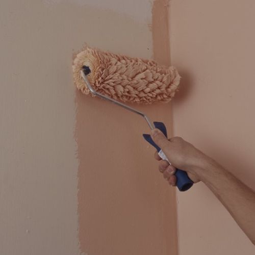

Czym malować ściany: wybieramy pędzle i wałki do malowania
Im większa powierzchnia do malowania, tym szerszy powinien być wałek Autor: Piotr Mastalerz

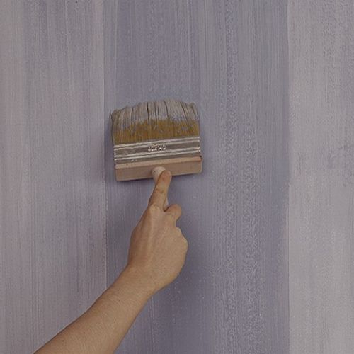

Szerokość pędzla zależy od wielkości malowanej powierzchni. Szeroki pędzel ławkowiec przyda się do ścian i sufitów Autor: Piotr Mastalerz

Szerokość pędzla do malowania dobieramy do powierzchni, którą zamierzamy pomalować. Szeroki pędzel ławkowiec przyda się do ścian i sufitów, ale nie nadaje się do malowania wąskich listewek lub ram okiennych. Tu lepszy będzie mały pędzel z płaskim włosiem.
