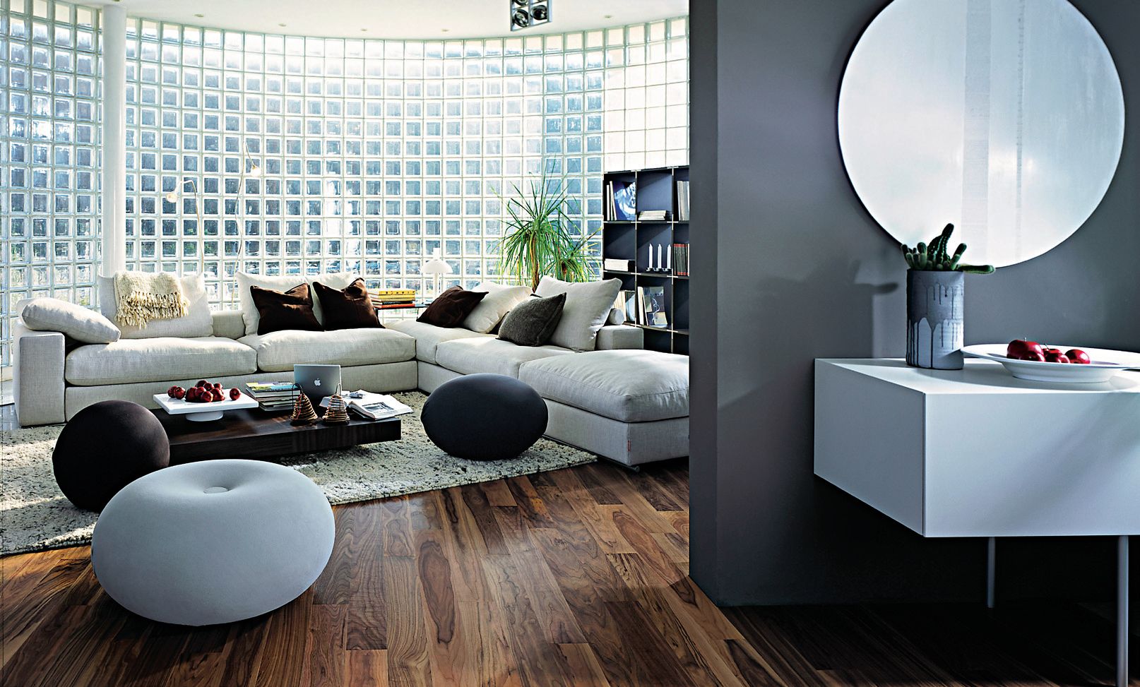

Dzięki geometrycznym podziałom i nietypowej formie ściana ze szklanych pustaków dobrze wpisuje się w nowoczesną stylistykę wnętrza Autor: KAHRS

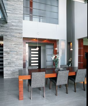

Zamiast pełnej ściany na górnej kondygnacji zastosowano przeszklenie, które powtarza wzór drzwi przesuwnych otwierających salon na hol - dodaje ono wnętrzu lekkości Autor: Andrzej Szandomirski

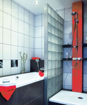

Ścianka z pustaków między wanną a brodzikiem nawiązuje do geometrycznych form płytek i urządzeń sanitarnych Autor: Mariusz Bykowski

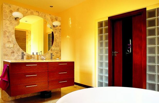

W ścianę wybudowaną z pustaków szklanych można wstawić drzwi Autor: Andrzej Szandomirski
