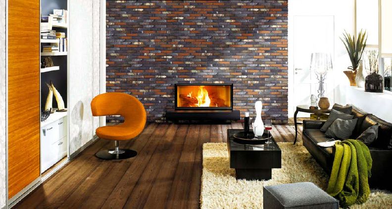

Imitacja cegły na ścianie to oryginalna dekoracja wnętrza. Jakie wybrać płytki cegiełki? Nieotynkowaną ścianę z cegły najlepiej wymurować podczas budowania domu. Jednak nawet wtedy, gdy mury są już wzniesione z innych materiałów, imitacja cegły na ścianie nie będzie trudna do zrobienia. Produkowane cegiełki na ścianę doskonale ją zastępują.
Płytki imitujące cegłę we wnętrzu
Autor: Wienerberger Płytki imitujące cegłę do nowoczesnych aranżacji wnętrz wprowadzają ciepły i przyjazny klimat (fot. WIENERBERGER).
Imitacja cegły na ścianie może być z okładziny z płytek z gładkiego, odpornego na wodę i brud klinkieru lub tradycyjnie wypalanej ceramiki formowanej maszynowo albo ręcznie. Płytki imitujące cegłę mają zazwyczaj wymiary pionowe i poziome takie jak klasyczne cegły, ale są od nich cieńsze, dlatego zajmują mniej miejsca w pomieszczeniu, można je przykleić prawie do każdej ściany. Są też nieco tańsze. W ofercie znajdują się też często elementy kształtowe do zastosowania w narożnikach, co daje złudzenie szerokiego ceglanego muru. Niektórzy producenci mają też w katalogu płytki imitujące cegły połówkowe. Umieszczone w murze cegiełki na ścianę dodają mu naturalności. Aby uzyskać fragment o wielkości główki cegły umożliwiającej ułożenie niektórych ceglanych wątków, płytki ceglane też można docinać. Niektórzy nawet docinają do grubości płytek szerokie stare cegły, które następnie przyklejają do muru. Uzyskują dzięki temu piękną, spatynowaną powierzchnię. Jednak jest to praca dość czasochłonna, wymagająca dużej precyzji i cierpliwości oraz niezniszczonych i niezlasowanych cegieł. Z dociętych fragmentów trudno też wymurować naturalnie wyglądający narożnik.

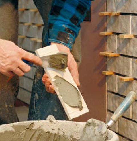

Cegiełki na ścianę przykleja się do podłoża zaprawą klejową o małym lub zerowym spływie. Jeżeli zdecydowaliśmy się na klinkier, to najlepiej użyć gotowych mieszanek przeznaczonych do jego wykańczania, mających skład zapobiegający wykwitom na powierzchni. Jeśli sami wykonujemy zaprawę, powinna ona być na bazie czystego cementu bez dodatków wapna. Materiał wiążący nakładamy zębatą pacą na ścianę oraz płytki z cegły i dokładnie je dociskamy. Klej, który dostanie się między płytki, usuwamy przed jego związaniem. Miejsce to wypełniamy zaprawą do spoinowania płytek.
Najlepiej przyklejać na ścianę płytki imitujące cegłę z kilku różnych opakowań, aby zniwelować różnice kolorystyczne, które mogą między nimi wystąpić i zaburzyć wygląd imitacji cegły. Cegiełek na ścianę przed przyklejaniem nie należy moczyć.

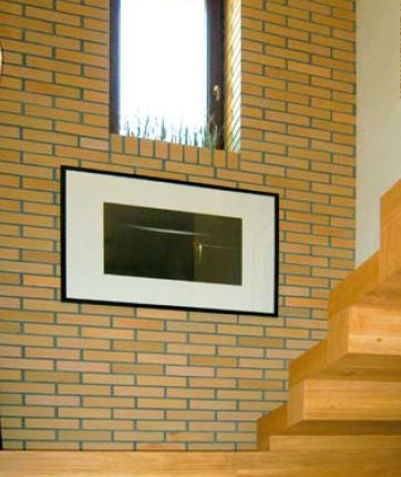

Spoinowanie imitacji cegły
Przystępujemy do niego po całkowitym wyschnięciu kleju, czyli po paru dniach, kiedy przymocowano płytki z cegły.
Zaprawa do spoinowania powinna być plastyczna i mieć konsystencję wilgotnej ziemi. Wciska się ją w spoiny za pomocą kielni-spoinówki. Pracę zaczynamy od góry ściany. Najpierw wypełnia się spoiny poziome, a potem pionowe. Praca ta wymaga staranności. Należy przy niej uważać, aby nie zabrudzić zewnętrznej powierzchni płytek. Jeśli już się to przydarzy, trzeba je jak najszybciej wyczyścić suchą lub lekko wilgotną szmatką, nie dopuszczając do zaschnięcia zaprawy.
Jeżeli ściana ma wyglądać naturalnie, między cegiełkami na ścianę najlepiej zachować 8-15-milimetrowe spoiny, takie jak w prawdziwym murze. Szerokość spoin poziomych wyznaczamy listwą dystansową z PCW lub specjalnymi przekładkami. W pomieszczeniach nie jest konieczne wypełnianie spoiny do lica płytki, tak jak jest to zalecane na zewnątrz, gdzie zapobiega to wnikaniu wilgoci w mur. Cofnięta spoina sprawi, że ściana będzie bardziej plastyczna i trójwymiarowa. Można też układać płytki z cegły na węższą spoinę, co jednak jest trudne ze względu na to, że płytki ceglane mają one czasami kilkumilimetrowe różnice wymiarowe.
