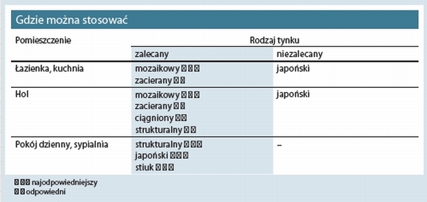

Który tynk dekoracyjny najdłużej będzie czysty
Najdłużej pozostanie czysty ten, który ma najbardziej gładką powierzchnię, czyli w tym przypadku stiuk. Znacznie gorzej jest z tymi o fakturowanej strukturze – na rowkach i we wgłębieniach będzie osadzał się trudny do usunięcia kurz. W miejscach, które będą najbardziej podatne na zabrudzenie, na przykład często dotykane rękami, najlepiej ułożyć tynk, który można myć, a nawet szorować – mozaikowy.

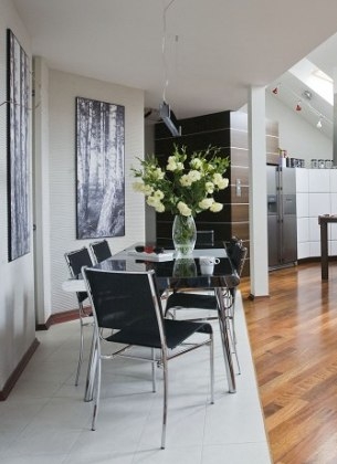

Zdjęcie do bloczka '2 zdjecia' - art 3805
Pionowe prążki wykonane w zaprawie gipsowo-cementowej przypominają sztruks. Taka ściana optycznie ociepla wnętrze

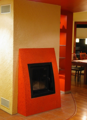

Tynkiem można też wykończyć kominek i ścianę kominkową. Jeżeli użyjemy kontrastowych kolorów, rezultat będzie Autor: Marcin Piskorski
