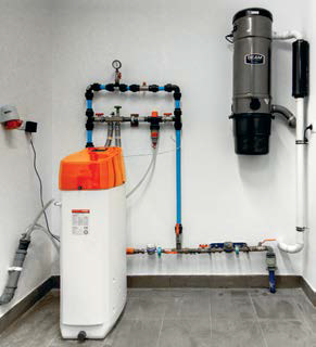

Jednostkę centralną dobrze jest powiesić jak najdalej od pokoi, na przykład w kotłowni lub w pomieszczeniu gospodarczym Autor: Piotr Mastalerz

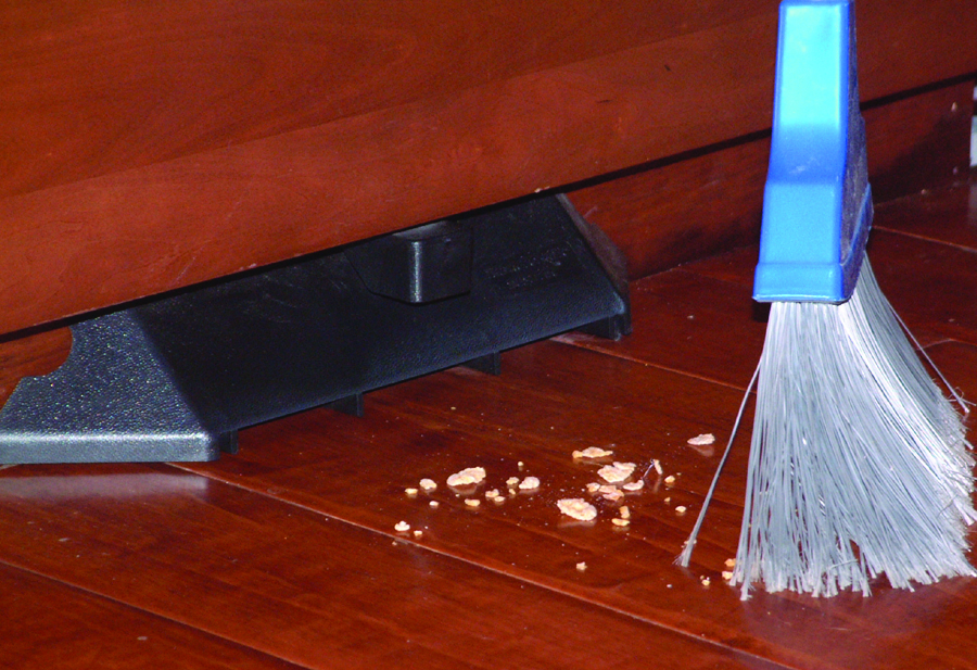

W kuchni i/lub holu często montuje się szczególny typ gniazda ssącego działający bez węża – automatyczną szufelkę Autor: Santech

Jednostkę centralną, wąż i podstawową dwufunkcyjną szczotkę do odkurzania dywanów i podłóg musimy kupić, aby móc korzystać z odkurzacza. Wśród reszty z bogatego asortymentu akcesoriów podnoszących wygodę odkurzania możemy wybierać według uznania. Z pewnością przydadzą się rura przedłużająca wąż, dzięki której dotrzemy do oddalonych zakamarków, oraz dodatkowe szczotki. Oprócz standardowej mamy do wyboru także specjalne – do mebli, szczelin, materaca, tapicerki oraz grzejników – a także trzepaczki, separator wody do zbierania płynu, prania dywanów i mycia okien. Niezwykle przydatna może się okazać automatyczna szufelka, czyli umieszczona na poziomie posadzki ssawka szczelinowa podłączona na stałe do instalacji, która po naciśnięciu dźwigni wsysa drobne śmieci zmiecione tradycyjną szczotką. Dla tych, którzy mają w domu kominek, dobrym rozwiązaniem będzie specjalny separator podłączany do elastycznego węża ssącego.
