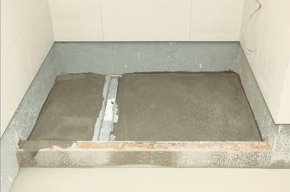

Odpływ liniowy w łazience
Podłoga, która ma być brodzikiem, ma szczególne wymagania. Jeśli chce się ją prawidłowo przygotować, najlepiej zacząć przed zrobieniem w łazience wylewki.
Wszystkie niezbędne elementy, które trzeba zmieścić pod płaszczyzną prysznica (rura kanalizacyjna, syfon, izolacja, warstwy podłogi), mają w sumie grubość 12-15 cm. Do izolowania używa się folii w płynie oraz mat i taśm uszczelniających, którymi zabezpiecza się narożniki.
Od czego rozpocząć wykonanie odpływu w prysznicu bez brodzika?
Przed ułożeniem warstw podłogi należy poprowadzić podejście kanalizacyjne. Najłatwiej jest je zrobić w podłodze na gruncie. Doprowadza się je do wybranego miejsca, zanim zostanie ułożona płyta podłogi. Grubość ocieplenia i warstwy betonu jest na tyle duża, że wszystkie potrzebne elementy brodzika się w niej zmieszczą i nie ma problemu z uzyskaniem wymaganego poziomu podłogi w łazience.

Warstwa ocieplenia ze styropianu na stropie
Po wykonaniu podłączenia na stropie układa się warstwę ocieplenia ze styropianu (takiego jak na podłogę) o grubości co najmniej 3 cm (jeszcze lepiej 5 cm w warstwach 3 i 2 cm układanych na zakładkę), a na niej – przed ułożeniem wylewki – folię z PCW.
