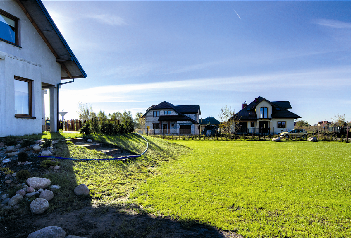

Gruntowa pompa ciepła wymaga zbudowania na działce wymiennika. Poziomy zajmuje 3-4-krotnie większą powierzchnię, niż wynosi powierzchnia ogrzewanego budynku. Miejsce powinno być odsłonięte, aby regenerować ciepło od słońca i opadów deszczu Autor: Piotr Mastalerz

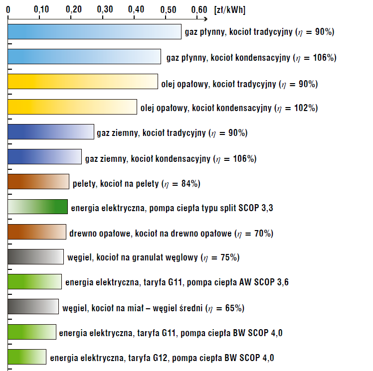

Pompy ciepła są najtańszym źródłem ciepła przedstawiająca aktualne ceny energii cieplnej wytworzonej w różnych źródłach ciepła z uwzględnieniem sprawności wytwarzania. Koszty są niskie także w przypadku kotłów na paliwa stałe, ale tutaj trzeba pamiętać o dodatkowych wydatkach na podgrzewanie wody użytkowej poza sezonem grzewczym. Jeżeli w instalacji z kotłem na węgiel lub drewno przez część roku (poza sezonem grzewczym) woda będzie podgrzewana w podgrzewaczach elektrycznych, to średnie roczne koszty wytwarzania energii cieplnej dla domu wzrosną o mniej więcej 1/4.

Koszty eksploatacji pomp ciepła na tle innych źródeł ciepła:
Pompy ciepła są najtańszym w eksploatacji źródłem ciepła. Pod względem kosztów wytwarzania ciepła dorównują im jedynie kotły na paliwa stałe, które są jednak absorbujące w obsłudze
