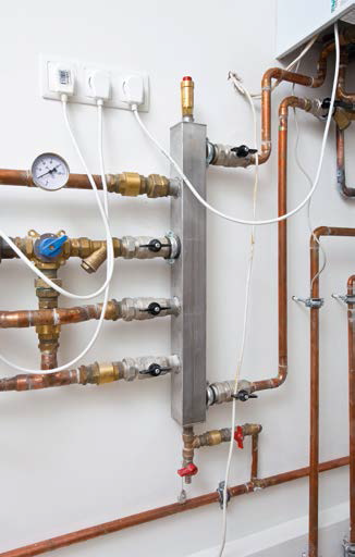

Kiedy źródłem ciepła jest kocioł wiszący z wbudowaną pompą obiegową, w instalacjach z ogrzewaniem podłogowym może się pojawić problem zbyt dużego strumienia wody przepływającej przez kocioł. Wynika to z tego, że w przypadku ogrzewania podłogowego temperatura wody powracającej z instalacji jest niewiele niższa od temperatura zasilania, a im mniejsza jest różnica temperatury, tym więcej wody musi przepłynąć przez instalację, żeby do pomieszczenia została dostarczona określona ilość ciepła. Wyraża to zależność:
q = Q/(1,163 * Dt), gdzie:
q - natężenie przepływu [l/h],
Q – moc grzewcza [W],
Dt – różnica temperatury zasilania i powrotu [K].
W instalacji grzejnikowej różnica temperatury zasilania i powrotu Dt wynosi 15-20 K, natomiast w ogrzewaniu podłogowym nie przekracza 10 K. Może to spowodować, że natężenie przepływu wody przez instalację grzewczą będzie większe od dopuszczalnego natężenia przepływu przez kocioł wynikającego z wydajności zainstalowanej w nim pompy lub też średnicy znajdujących się w nim rur. Trzeba wtedy zastosować w instalacji rozwiązanie usuwające ten problem.
Często montuje się w tym celu sprzęgło hydrauliczne – rozdzielacz o dużej średnicy, które sprawia, że w każdym podłączonym do niego obiegu grzewczym przepływ może mieć inne natężenie, a znajdujące się w poszczególnych obiegach pompy nie zakłócają wzajemnie swojej pracy. Dzięki temu, że sprzęgło hydrauliczne rozdziela instalację na dwa obiegi wody (przez kocioł i przez instalację grzewczą), natężenie przepływu wody w obiegu ogrzewania podłogowego może być większe niż w obiegu kotła, jednak nie powinno przekraczać 130% wydajności pompy tłoczącej wodę przez kocioł. Większy przepływ wody przez obiegi grzewcze niż przez kocioł sprawia, że część wracającej z nich wody jest z powrotem zasysana do nich w sprzęgle i nie trafia do kotła. W rezultacie temperatura zasilania obiegów grzewczych jest niższa niż temperatura wody opuszczającej kocioł, mimo że w instalacji nie ma zaworu mieszającego – zastępuje go sprzęgło.
Sprzęgło hydrauliczne połączone z tradycyjnymi grzejnikami
Jednocześnie do sprzęgła może być podłączony osobny obieg ze zwykłymi grzejnikami, w którym temperatura zasilania może być taka jak wody opuszczającej kocioł – decyduje o niej wydajność pompy obiegowej. Zaletą zastosowania sprzęgła jest łatwe zrównoważenie hydrauliczne instalacji bez użycia zaworów regulacyjnych. Jeżeli instalacja jest podzielona na strefy obsługujące niezależnie różne części domu, korzystny jest też brak odbioru ciepła z kotła przez obiegi, które są wyłączone, gdy nie ma potrzeby ogrzewania którejś z nich (osobne strefy mogą obejmować na przykład część dzienną, sypialnie, pokoje gościnne, garaż).
Sprzęgło hydrauliczne umożliwia bezproblemowe działanie instalacji, gdy odbierana jest tylko część mocy cieplnej generowanej przez kocioł – przy zamkniętych zaworach termostatycznych lub wyłączonej pompie ładującej zasobnik c.w.u. Wtedy woda podgrzewana w kotle jest do niego zawracana w sprzęgle (nie trafia do obiegów grzewczych), więc wzrasta temperatura powrotu i automatyka sterująca kotła redukuje moc grzania.

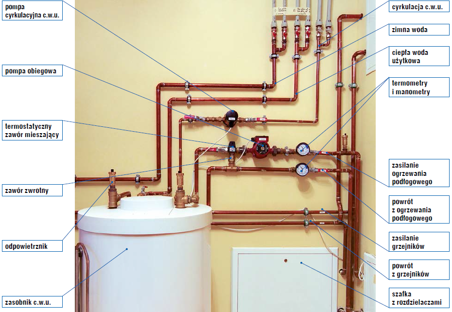

Gdzie zamontować zestaw mieszający?
Jeżeli ogrzewanie podłogowe jest tylko na jednej kondygnacji, to dobrym rozwiązaniem jest kompaktowy zestaw mieszający przygotowany do łatwego zamontowania w szafce z rozdzielaczami instalacji c.o. Można też kupić wszystkie potrzebne elementy osobno i zmontowany z nich układ umieścić w kotłowni. Jeśli szafki są dwie lub jest ich więcej, co w domach jednorodzinnych zdarza się wtedy, gdy ogrzewanie podłogowe jest na więcej niż jednej kondygnacji, lepiej zastosować jeden centralny zestaw w kotłowni. Zaletą tego rozwiązania jest odizolowanie go ścianami od części mieszkalnej domu, dzięki czemu nie słychać w niej odgłosów pracy pompy lub zaworu. W kotłowni łatwiej jest rozprowadzić przewody elektryczne potrzebne do zasilania pomp, a szafki rozdzielaczowe mogą być wtedy mniejsze.
Jeżeli w jednym pomieszczeniu są grzejnik i ogrzewanie podłogowe, do regulacji temperatury wystarczy termostatyczny zawór grzejnikowy. Ogrzewanie podłogowe można ustawić tak, by cały czas zapewniało jedynie temperaturę dyżurną (niższą od temperatury komfortu), a do szybkiego jej zwiększania wykorzystywać grzejniki. Jednak ogrzewanie podłogowe instaluje się często właśnie po to, żeby ich nie stosować. Jak wtedy sterować temperaturą niezależnie w każdym pomieszczeniu? Służą do tego zawory termostatyczne przeznaczone do zamontowania na belce rozdzielacza – osobne dla każdej pętli ogrzewania podłogowego. Ponieważ powinny reagować na zmiany temperatury w poszczególnych pomieszczeniach, a nie w miejscu ich zamocowania, wyposaża się je w głowice termoelektryczne, czyli siłowniki z napędem elektrycznym sterowanym napięciem przełączanym przez regulatory temperatury (termostaty) rozmieszczone w pomieszczeniach. Żeby rozkład temperatury w każdym pomieszczeniu był równomierny, a czas nagrzewania poszczególnych pomieszczeń – podobny, wszystkie pętle grzewcze w instalacji muszą mieć podobną długość. Z tego względu w większych pomieszczeniach należy ułożyć po dwie lub więcej pętli z osobnymi zaworami sterującymi, które mogą być połączone z jednym regulatorem temperatury.
